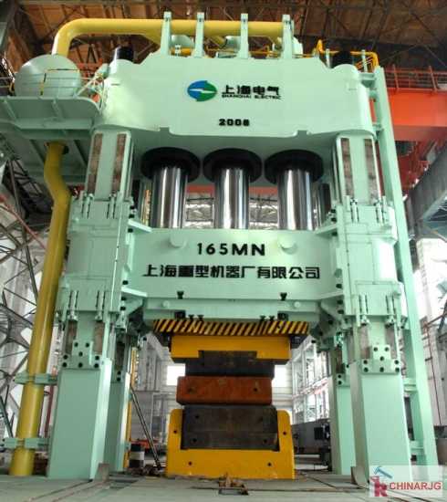

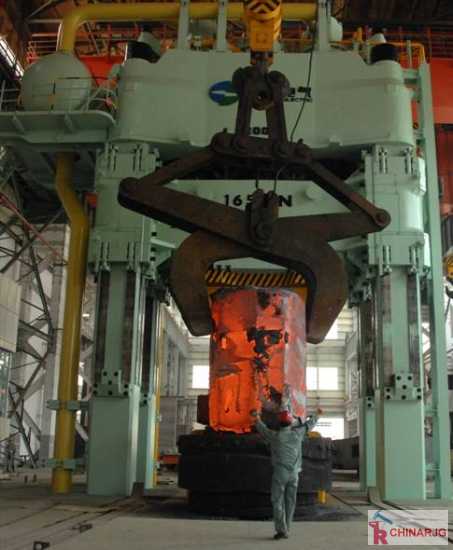

  1.65万吨油压机在上海重型机械厂开锤运行,随着技术人员轻轻摆动操作杆,烧得透红的圆筒形巨大钢锭,像柔软的橡皮泥一般,被精确“捏”成了一件用于核电的大型铸件。

  站在全新的1.65万吨油压机面前,83岁的万吨水压机副总设计师林宗棠掩饰不住心中的激动:“50年前,我从北京到上海,和同志们一起用了四年时间,设计建造成功了12000吨水压机。今天,上海电气重工集团,采用自主创新的现代化手段,只花了两年时间,就造出了1.65万吨自由锻造油压机,同样很不容易。”
  相比水压机,油压机刚性强、稳定性好,压制力大、调节控制好,精度更是高出十几倍。在1.65万吨油压机现场总指挥王醒雷看来,制造过程异常艰辛,充满挑战。
  油压机上下10多个大型零部件,每个都在100吨以上,其中最大的上梁净重362吨。光给一个“大家伙”翻个身要好几万元费用,起吊一下又要花数十万元,一旦返工就会增加巨大的成本浪费。吕亚臣立下一条规矩:“特大件的加工工艺要讨论并优化,大件加工不允许返工。”这一严格要求,使得在制造过程中,特大锻件从未发生返工现象,加工质量优良率达100%。
  在压机安装过程中,要把300多吨重的上梁这顶“帽子”“戴”上4根立柱,就要解决准确定位的问题。因为16米高的立柱竖起来后,受重力影响,会出现外倾,难度很大。技术小组利用“四两拨千斤”的原理,做了一个细长的双头螺距调整拉杆,在立柱12米高度处拉了4根可以用于微调尺寸的拉杆,使立柱固定住。工人们通过调节4个螺杆孔的尺寸和对角线的尺寸,保证安装平面达到很高的精度。
  吕亚臣说,万吨油压机的研制,锻炼了一支高素质的人才队伍,也捧回了10多项国家专利。经过18个月的自主创新,具有当代国际一流水平的1.65万吨自由锻造油压机便在上重厂房内拔地而起。
