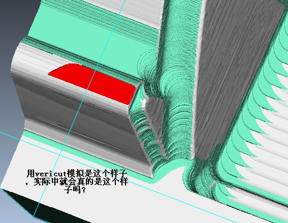

vericut中模拟出现过切,但UG模拟没发现,这是怎么回事啊,用的是参考刀精角,UG中用的是先前平面为抬刀平面,这个过切是不是和vericut中机床和制控器的设定有关啊?1 i& G: l4 L2 f! y: {: ]
后来我在UG中回放刀路,在出现过切的地方一步一步回放,但是没有发现会引起过切的刀路,这个是不是和后处器有关啊?
4 l6 X% j* G0 }用这个vericut验证时是不是要把我实际中用到的机器和vericut中的机器和控制器设成完全一样,才能说明实际结果和验证结果完全一至啊?

用如图方式检查是哪一条刀轨产生了碰撞,然后看UG中是否有那条刀轨,如果有,多半就会撞- M0 s8 Z% [# R+ ]# ?
用Vericut仿真的时候一般要做到连一个warning都没有,何况error
# ~$ B5 c: h- R9 b" S) [Vericut就好比实际中的检验,而UG就好比工人,工人做出来的东西自己怎么测量都合格,但是到了检验那里还是有可能会发现错误
3 y% L  ~8 M# z2 Q9 t, `原因就是自己发现自己的错误时很难的。

请问下版主,用你说的方式找到NC有问题的行,这又能有什么用啊,你不可能在NC中把这行删了吧,最终还是要回到UG中来改,请问下象这种过切从UG中如何改?
' }- {6 m1 R$ J3 o8 N5 j0 r! T# @3 Z8 }就拿上面我那个例子来说吧,我把退刀平面从先前平面改成安全平面再到vericut中来模拟,确实没有出现过切,但是象这种清角抬刀太多,模又这么大每次都抬到安全平面那是不是太浪费时间了啊,请问下有没有别的解决方法啊,谢谢!

可以把進刀高度改長一點," u- A8 [  x8 f
台刀到先前平面有時在位移時還是容易產生碰撞,進刀高度改高一點可避免這個問題。

Vericut目前的作用是检查你的刀路是否有问题,刀路有问题就是需要改,至于改什么参数就需要我们平时对UG的使用问题了
3 K6 \# e% g$ Z4 X5 K0 I% s, ils说的你试过没有,试一下,看看结果

用先前平面的时候,   把相对提刀的高度设置大一点,  试下有没有效果
