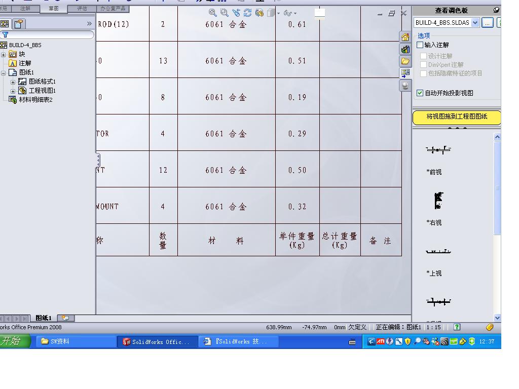

solidworks bom表中怎么用方程式算出总重,见附图
发表于 2009-9-30 16:05:45 | 显示全部楼层 来自: 中国浙江湖州
点表格-列属性-方程式=单件重量*数量 。然后记得保存下BOM模板
