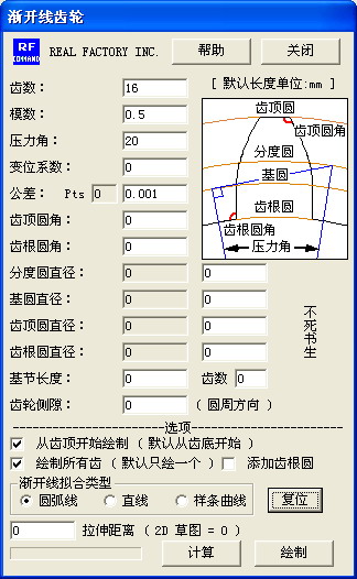

前不久装了个SW2009版本的,怎么没有画齿轮的东东啊!比如说:TOOLBOX、插件等等。PRO-E的软件这样的插件都有的啊!!# @+ I( W. w  `% p0 f: p; I2 N, ~0 p# v
怎么解决各位老师傅?6 |7 w6 C: x: B/ w
之前是下载了个做齿轮的插件,可是,现在也不好用了。现在急切需要绘制齿轮应该怎么办啊!?. N2 l+ G& K# Z. l/ d* d# |7 a

我感觉上面绘制齿轮的插件太单一了,只能绘制渐开线直齿轮。像锥形齿轮、涡轮、凸轮等等不好用的。太单一了。各位能否分享SW2009绘制齿轮的东东。万分感谢!!

SW一般在安装时选择solidworks office,里面有Toolbox插件,启动SW时还需要加载这个插件,或设为自动加载,要是想画出一个好齿轮,建议安装Geartrax,这是一个专门画齿轮、带轮、链轮的第三方插件,想想Proe的齿轮工具也是带三方外挂插件,要是没有加载,照样麻烦死人。

Toolbox插件的那个是美式的,不好用。. d6 k! S+ d; B
建议大家用链接的Geartrax软件比较好点,并且汉化了。/ v, w3 x  N, `& m$ f% g
如果你对齿轮比较熟悉,建议用英文界面(毕竟汉化软件的人对齿轮成型理论还是不了解);7 `. @7 M6 {7 q$ w. S6 ?! P4 x
如果不熟悉齿轮,建议您用中文界面,但要矩阵一下,因为中文只能出一个齿。( P2 E; ]6 i2 P) ^: x
我用着感觉很好,渐开线成型、变位啊、中心矩啊、螺旋角啊什么的也很准确!不好的就是转工程图时分度圆出不来。还得现画一个。# ~! r1 y7 G- v6 q8 K' W0 p
总之,你自己用着感觉好的就是最好的。
