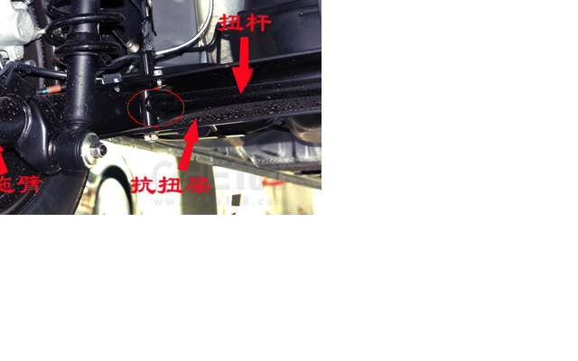

想把一个弹簧钢的棒材焊接到低碳钢板上,就是圆孔一圈满焊,需要注意些什么?
发表于 2009-9-29 10:02:46 | 显示全部楼层 来自: 中国浙江宁波
预热高碳钢后焊接,焊后保温冷却。
发表于 2009-9-29 21:54:35 | 显示全部楼层 来自: 中国陕西榆林
弹簧一般为65Mn或者+些其它元素,注意焊接前的预热和焊后的保冷。

显然你主要考虑的是将两种钢材焊接到一起,其强度不是主要的,主要是连接,所以可以考虑使用韧性好的焊接材料进行焊接,焊接时考虑高碳钢的焊接性较差,可以进行适当的预热
 楼主| 发表于 2009-9-30 20:38:58 | 显示全部楼层 来自: 中国广东深圳
楼上的诸位,预热岂不是效率比较低了,不适合批量化制件吧。批量化的件这种情况是怎么处理的?

高碳钢最好预热,如果想焊的结实,最好在棒材根部适当的开单边V型坡口

可以采用奥氏体不锈钢焊条(如A102、A302等)进行焊接。

; d4 K( k' R+ ?; t- X& J     如图,杆子是弹簧钢,端部的套管式20#钢。各位先发表意见,我联系到做这个的厂家问了之后,我会说一声的。
发表于 2009-10-6 22:25:19 | 显示全部楼层 来自: 中国河北保定
如果受力不大的话,可以采用不锈钢焊条A302,如果受力大的话,采用高韧性焊条或焊丝,锦泰就有,你可以咨询他们,注意焊前预热到300-350℃,焊后保温。

等上班了我联系这个厂家,问下他们是怎么做的的就知道了。受力比较大,出现过焊接地方断裂的问题,关键是批量时工艺要保证效率。
