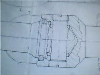

大家来看看这两个图是什么样的联轴器?最好能给出型号,类型或者提供标准号,好查询学习,谢谢!
发表于 2009-9-28 23:56:52 | 显示全部楼层 来自: 中国江苏常州
都属于万向联轴器,不过可能不是最常见的典型结构万向联轴器,未必有通用的标准型号,企业标准型号可能会有。

 楼主| 发表于 2009-9-29 13:26:11 | 显示全部楼层 来自: 中国四川成都
回复 2# ftgww123 的帖子
是啊,我在机械设计手册上也查不到这两种联轴器

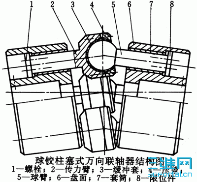

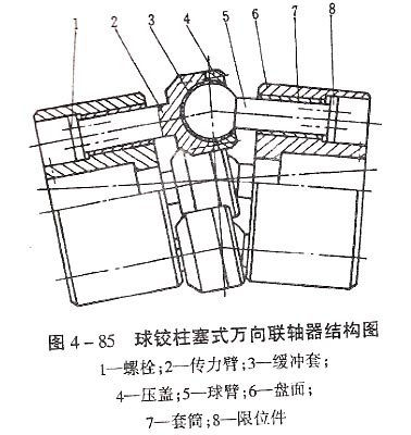

发表于 2009-9-29 15:08:45 | 显示全部楼层 来自: 中国广东深圳
是球铰柱塞式万向联轴器
) R" n9 M+ o$ ?2 ]; T; A3 E: N qjwx1.jpg     qjwx.GIF
  C$ C1 n8 z6 W9 t! J1 M$ d9 X球铰柱塞式万向联轴器与十字轴式万向联轴器相比较有以下特点:9 w# a2 i) l2 i& o7 U$ ^' G
    (1)具有缓冲、减振性能,可降低噪声,自动循环润滑;4 X- _" Q% t8 @4 |! m
    (2)在相同回转直径和倾角下,可提高0.5~1倍的承载能力;: y' X" V) G, m& F. I% M' w
    (3)同步性好,即使单球铰柱塞式万向联轴器也可保证同步性;
, U/ h* B; G! `: f    (4)轴向△x,径向△y,倾角△α补偿量均较大,尤其是轴向△x无需外联花键即可实现;
1 K; G% v* |# n1 n    (5)结构新颖,质量轻,工艺性好,易于批量生产,降低成本;
4 w7 l6 x7 C: C' T4 H' j    (6)工作可靠,装拆方便,便于维护,使用寿命长,不仅是低速重载和常规转速工况轴系传动的通用部件,而且也可用于高速传动。

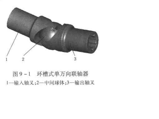

发表于 2009-10-4 21:15:40 | 显示全部楼层 来自: 中国上海
楼主图纸显示的是球铰式万向联轴器。: C8 S* T3 p0 g) ~4 G; j8 c
球铰式万象联轴器以球形零件代替十字轴作为主、从动轴相连的铰接点。其特点是结构简单、体积小、运转灵活、易于维护,但传递力矩较小,适用于轴夹角α≤40°,以传递运动为主的传动轴系。——摘自阮忠唐主编的《联轴器、离合器设计与选用指南》(化工出版社,2006年2月出版)# T* v3 R, A) j0 l
国内有机械行业标准,标准名称为:JB/T6139-1992 球铰式万向联轴器。
2 D4 o; |$ S! s7 Z( d论坛中有该标准
5 d: N1 O/ j* W( A# Chttp://www.3dportal.cn/discuz/vi ... &highlight=61393 z- H  {; ]6 b- W6 ?" f2 u
从网上查到,还有JB/T 6139-2007球铰式万向联轴器,但手头无资料,望哪位专家能够提供新版标准。
