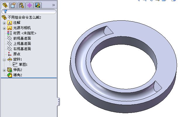

类似于附件里的图,有没有不用组合命令的画法?! V) P/ b" W& ?, v& E2 q6 F

用簡單的倒角即可  }1 m  B% m2 c- L; u/ z% Y
dao1.jpg 2 B, ^# t' d" Q* g- |
 楼主| 发表于 2009-9-30 01:11:28 | 显示全部楼层 来自: 中国湖南娄底
3楼的方法确实精妙,谢谢!
