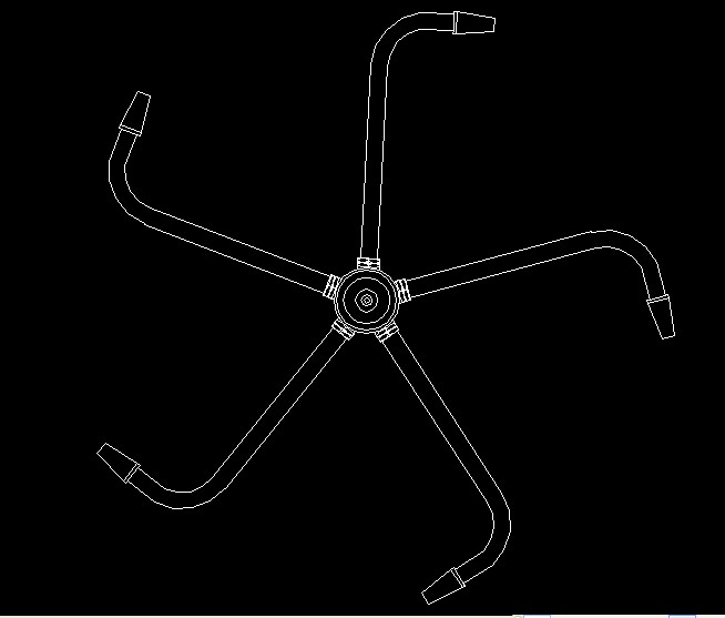

发表于 2009-9-28 19:47:24 | 显示全部楼层 |阅读模式 来自: 中国山西太原
可以给我给小建议么?老板催,头疼啊

发表于 2009-10-4 07:40:28 | 显示全部楼层 来自: 中国北京
喷泉标准件市场可以买到旋转喷头,射出螺旋状.:请看图片8 F  a  l4 K( S1 w3 r& a

发表于 2009-10-4 09:40:22 | 显示全部楼层 来自: 中国广东深圳
两种比较偷懒的办法:一种是喷头轴向旋转,喷出来的液体会是螺旋状的;另一种是将喷头置于管中,喷出的液体受到管子的约束,喷出来的液体也是螺旋状的,只不过没有那么规则。
) V0 h5 n8 e  Q  R. t, |其实还是要看喷出螺旋状的液体做什么用,要求不同,所使用的装备也会不同。
