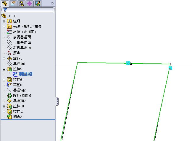

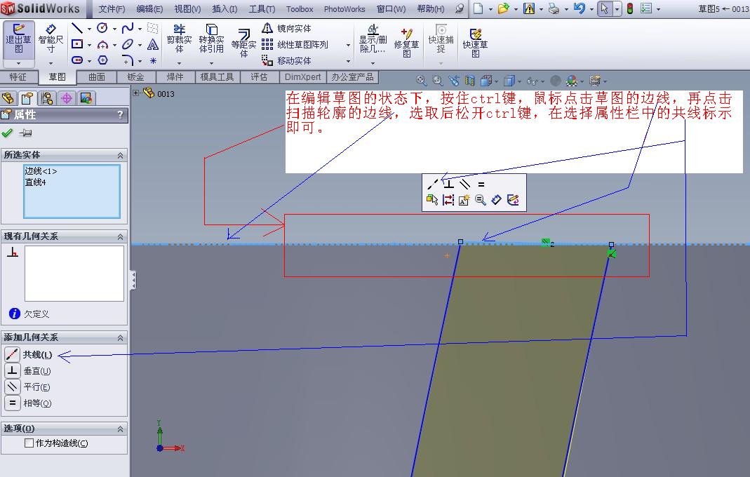

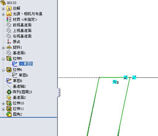

主要是你轮片拉伸草圖超出成形投影面,加個共線約束就好了.
% ]  J5 j. k1 z* C ya2.jpg : _- h4 F6 x$ F4 n; F- [0 D9 i' r9 c
ya3.jpg 2 {+ Q. j" L% B8 ~

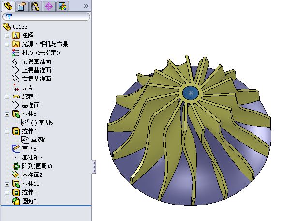

原帖由 414153176 于 2009-9-28 16:51 发表 http://www.3dportal.cn/discuz/images/common/back.gif8 v% O3 n6 S) q+ e& X
请大家帮我解决下为什么中间有条横线,我已把原图压缩了,希望高手能帮我解决。
8 I8 X/ U8 ~# a0 K3 I- f7 H- L其实7#已经解释的很清楚了,你说你不太懂,给你截个图看看。

楼主请仔细看看6楼和8楼的帖子然后打开此步骤编辑自己相应的草图对一下问题就会搞明白了!
