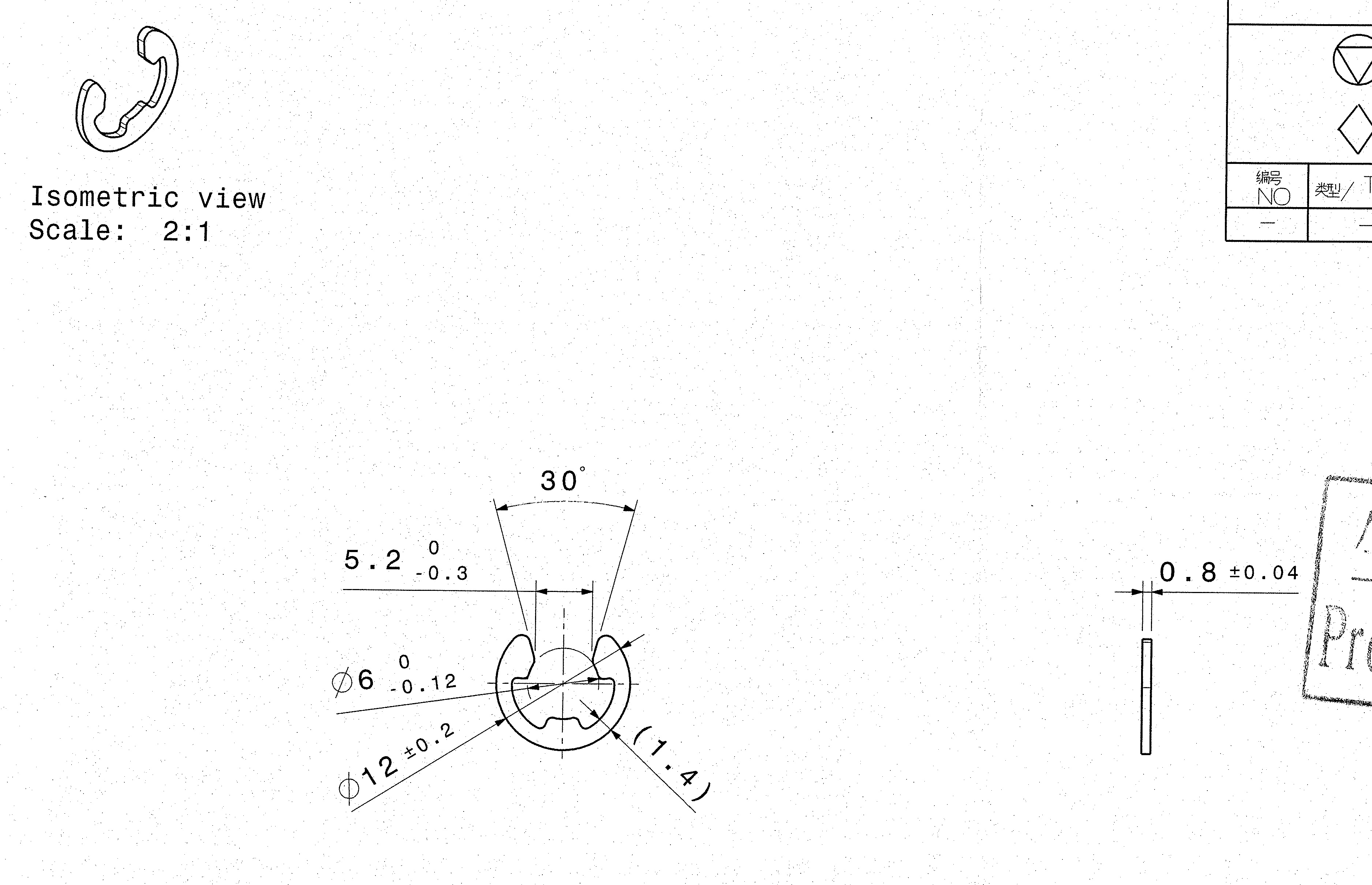

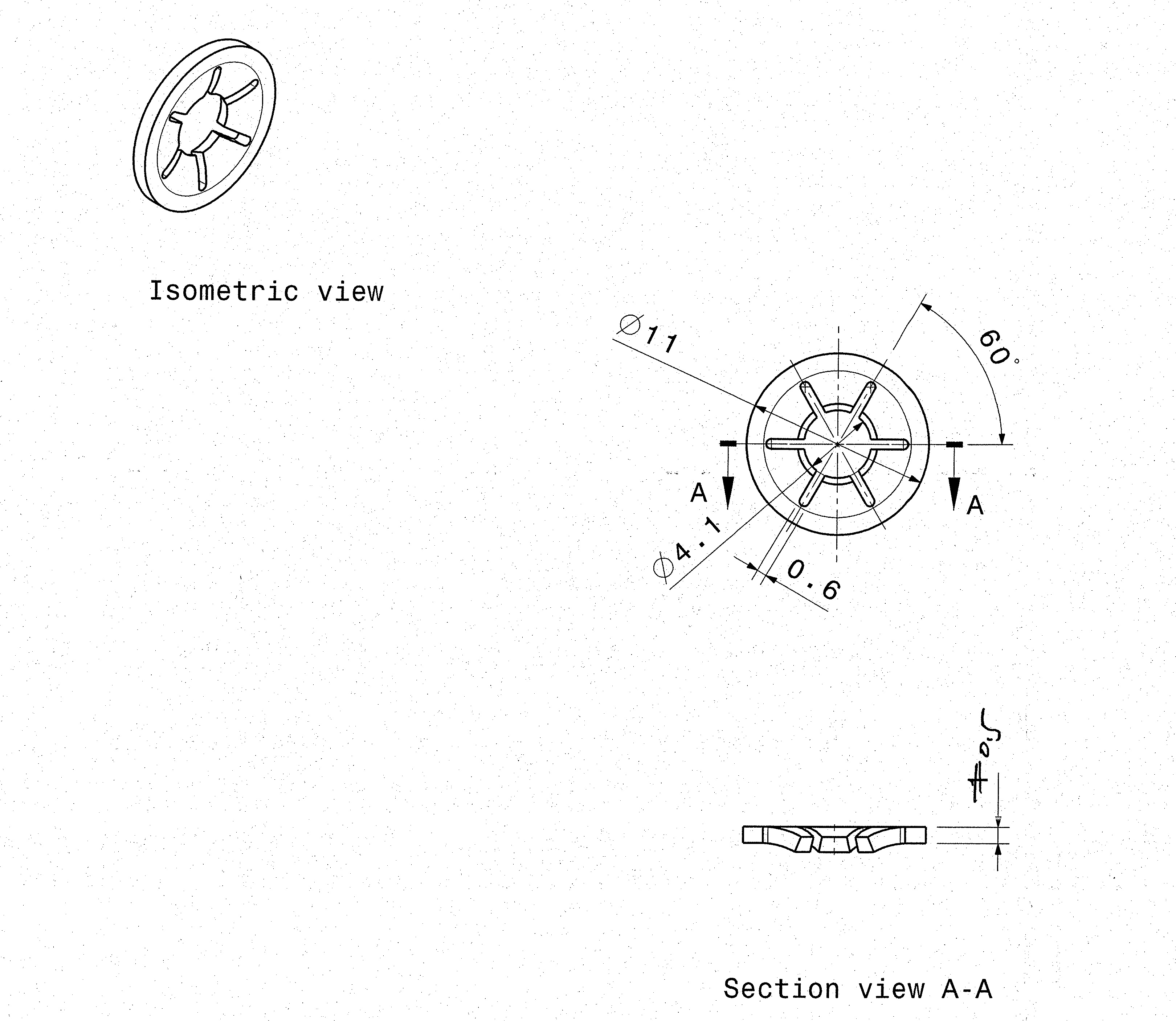

各位高手请教一下:我现在有两个产品,一个0.8厚,一个0.5厚,我想直接冲出来,产品材料是65Mn,模具材料我手里有A88和钨钢,不知可行不?请指点!

0.8mm的工件可以

0.5mm的工件不行,那個槽太窄了。建議取消0.6mm的要求,直接搞撕裂。

0.8mm的工件可以直接冲裁完成.
* c) ]" i0 e! l+ ?4 d; B0.5mm的工件可以设计成简易级进模,把0.6mm宽的槽子分三次冲压(渐进式),第一次冲压改变板材截面的组织结构,第二次冲压板材截面基本上己经位移,第三次冲压实际上是顶出废料.最关键的是后二次的冲压凹模要比先前的凹模尺寸要略大一些.

发表于 2010-5-16 14:43:36 | 显示全部楼层 来自: 中国广东珠海
二个零件都可以用连续模冲出来,凸,凹模均采用钨钢做,凸模一定要采用补强结构,凹模采用镶拼结构.
