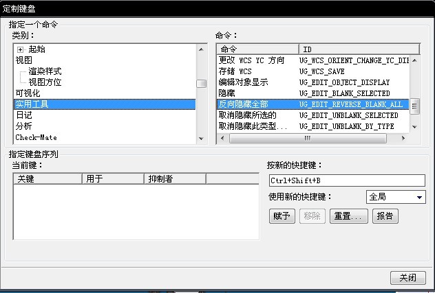

发表于 2009-9-28 11:43:15 | 显示全部楼层 |阅读模式 来自: 中国广东东莞
我的UG4。0。25没有反向隐藏功能,按CTRL+SHIFT+B也不能用。5 u% E$ X5 K. w3 G
是我的软件包有问题,还是本来就没有这个功能?
, L1 r4 K, s: A. v9 k! O$ ~3 \郁闷,本来CTRL+SHIFT+B就可以搞定了的,现在要CTRL+shift+U再CTRL+shift+B

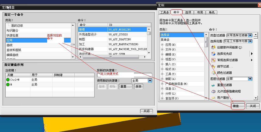

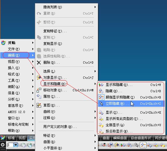

可能快捷方式失效了,可以重新定义,也可以从菜单中调出此命令,实用工具条里也可以找到。

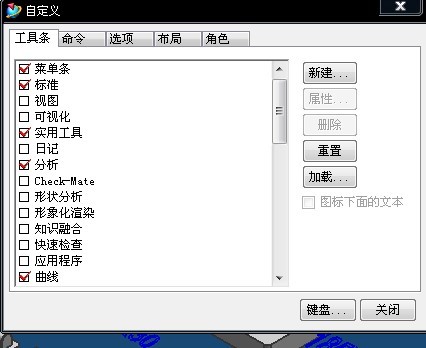

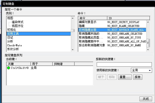

按照下图来设置就可以了。
1 {) ~) k. S5 v, U6 ?& u4 J& ~图 1 点自定义
/ W: Q" G: k5 B0 {$ ?" @6 u6 G图 2 点右下角的  键盘 。& t2 [5 o$ ?! w8 N* t1 V
; q. ^) K. o* N. @3 o
[ 本帖最后由 1469 于 2009-9-28 15:24 编辑 ]
点自定义
点自定义
