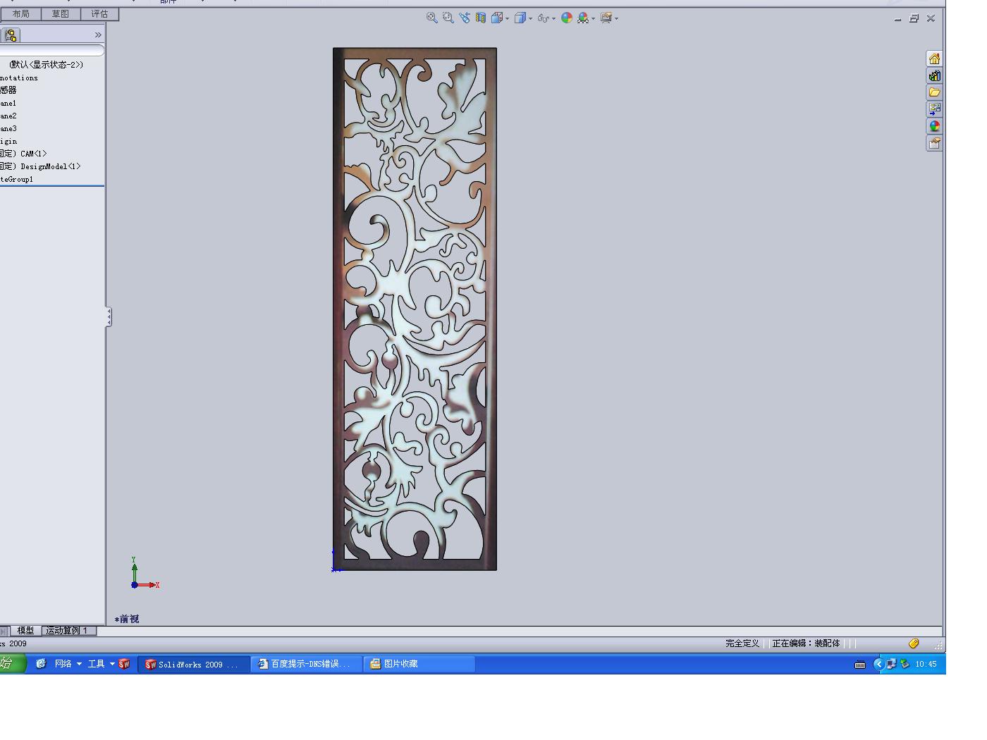

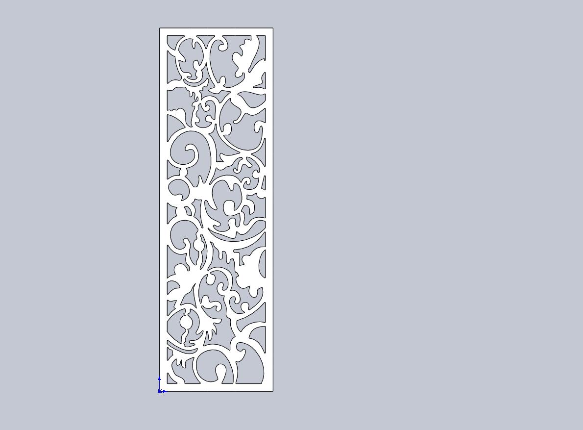

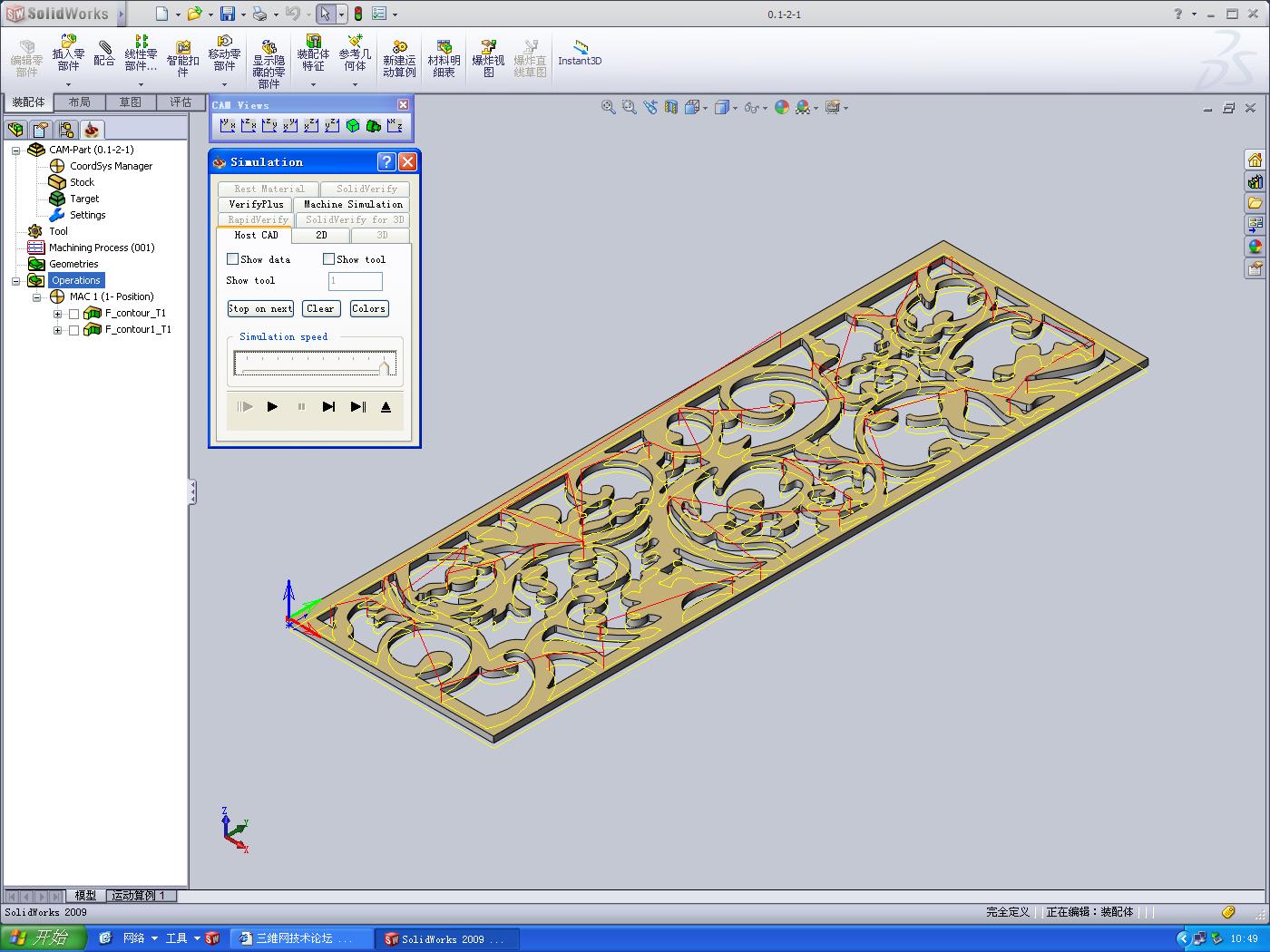

% t7 w3 D' U# _# i用solidworks设计的窗花,加工用solidcam

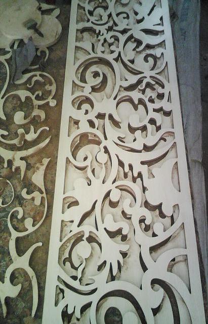

      加工后的实物照片

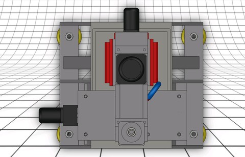

/ u, ]6 Z8 P" M" C3 F, f8 C1 i再传几张以前设计的东西,都是用solidworks做的,我觉得设计主要还是自己思考,另外多看看别人的,有所借鉴,我看别人设计的东西只要有照片就行,基本不下别人的源文件,重在设计,如果要参考别人的绘图技巧,绘图方法倒是可以下个源文件看看别人怎么绘图的,但设计,如果你有设计基础,就看个照片就能有灵感,而绘图只是基本功,所以这里就不发源文件了,如果有需要的我再发,solidworks的设计宗旨是让工程师更关注于自己的设计,而不是软件本身,利用solidworks进行创新设计,所以希望能在这个论坛更多的讨论创新设计,谢谢各位!& F  X3 Y$ s# l; X! E& X. Y8 q

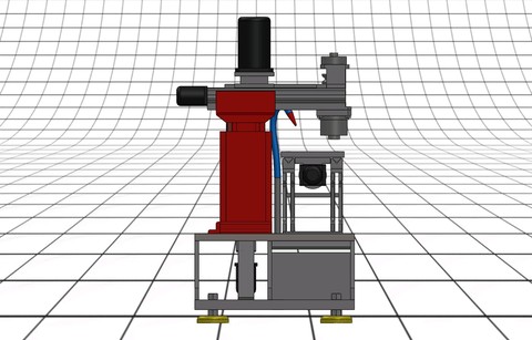

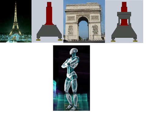

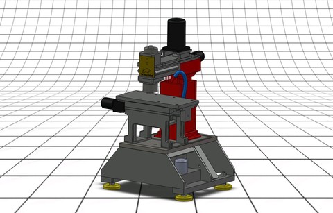

8 _8 R/ s6 Z2 v7 I3 H+ O, E设计一个形似“两腿微分,双手抱于胸前”的机床,呵呵
* b8 j0 ?) h  ^0 w' q 15.jpg 7 u* Q/ n4 v+ V( I% Z, X

很好,很好,绝对支持,另外发现你的solidcam是英文的啊,那一定不好学啊

我用的是solidcam2009,是英文的,不过也没多少单词,开着金山词霸也可以顺利的阅读自带的教程,又学习solidcam又补充一下专业英语,呵呵

说的对,在绘图方面没有任何难度,关键在于如何设计,多一分则太胖,少一分则太瘦,还要在不影响整体的情况下考虑力学性能,比如这个窗花吧,上面画一些掉着的果实,如果不加强容易损坏,材料也不可能变,最后我就画几片叶子和果实相连,即考虑整体,又起到加强筋的作用,呵呵,大家多讨论讨论这些吧,天天讨论绘图技巧换换思路?2 }1 M$ {; x( z/ S# w
    我在补充艺术方面的知识,这对以后的装备设计是有帮助的。:): T9 Z( B) B4 _8 x
