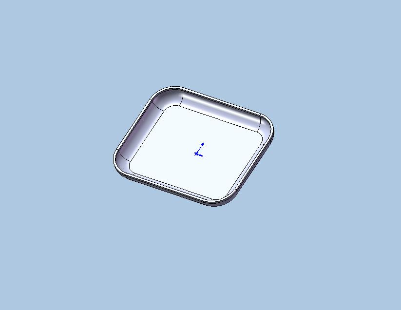

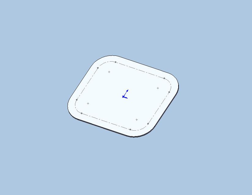

一般我们做一个拉伸件的 时间 都是先把成型模具先做出来 最后落实清楚实际落料尺寸再做落料模具 请问下高手们 下面的拉伸件能展开吗?如果能展开那样就方便多了 前提不能用钣金开口因为那样就不准了~!!~!~~!!~

呵呵 我试了 下  用 UG 能展开 看来SW 钣金 还是不行啊

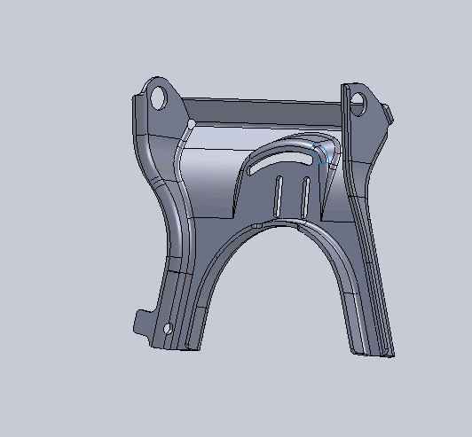

有心的 高手 帮我看看这个 能展开吗
大家 再看看这个

用Thinkcompensator或AUTOFORM可获得下料外形(就是板料成形前的平面形状),那是冲压行业专用软件。

发表于 2009-9-28 14:41:28 | 显示全部楼层 来自: 中国江苏常州
这只能说么你UG用的比SW好而不是软件不行,6楼的不是可以做么

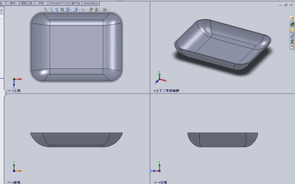

发表于 2009-9-28 14:59:59 | 显示全部楼层 来自: 中国广东珠海
回复 9# 0519lhj 的帖子
这样也算展开了?!展开是要把人家给定的形状精确的转换成平板,用来做为实用的依据.SW能不能展开拉伸件,特别是不规册的形状.还真不好说.
发表于 2009-9-28 15:25:45 | 显示全部楼层 来自: 中国北京
6#的模型是用Solidworks做的吗?能否介绍一下过程?
