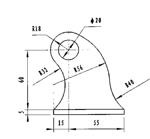

里有几张二维图,请教高手怎么画,麻烦那位高手能上传个教程, 麻烦那位高人知道r32这个圆弧是怎么弄出来的,还请各位高手指教

水平比较一般,仅供参考 Drawing1.dwg (25.61 KB, 下载次数: 44)

用偏移命令将R18偏移32(也就是与R18同心的R50),然后过长度为15+55=70,高度为5,也就是与R32相交的那一点,做R32的圆,以R32与R50相交的点为圆心做R32的圆

9 m# e# u8 ^' ^4 X0 O" d56和40 的决定状态,完全取决于这条虚线!有见地!:good
0 c3 [+ O/ {* Q) V
$ @  p1 e% ?& R, G出这图的人标注减少了,绝!不过有点考人,呵呵!

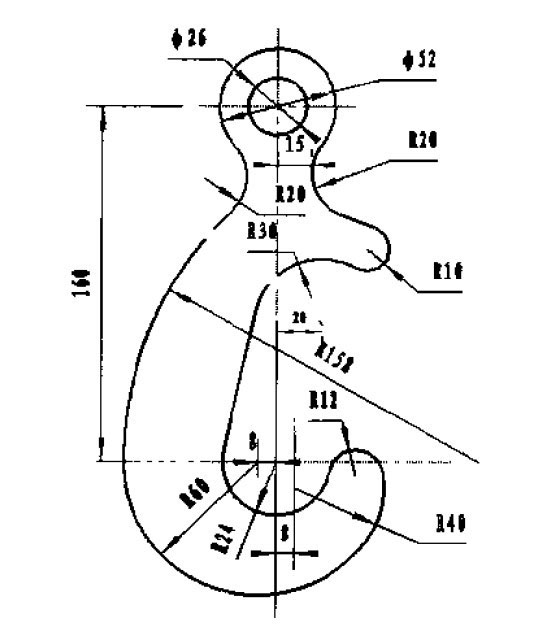

感谢各位高人的帮助,我这里有张图,比较简单的,那位大哥能用几何制图的方法,和cad两种方法,作出此图么
 楼主| 发表于 2009-9-28 17:28:21 | 显示全部楼层 来自: 中国上海

5 Z& C8 q0 n6 T4 U/ [$ ~3 j, R( P大哥,这个东西的道理什么呀,
发表于 2009-9-28 20:22:50 | 显示全部楼层 来自: 中国上海
R32的圓弧和R56,40的做法差不多了,这条虚线表示了圆心的位置,算是一个隐含的条件吧。

这些图的话,关键是圆与圆的位置关系要搞清楚,只要是内切还是外切!这两点弄清楚了,就是简单的加减运算了!
