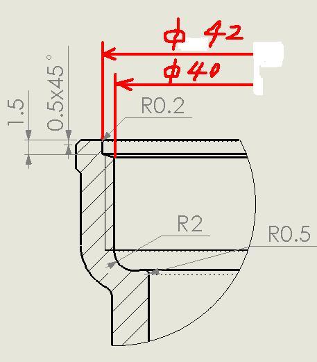

非常抱歉!前几天看过类似求助,可惜忘收藏了,现在又搜不到了,只好再求助了。请指教图中红色标注如何实现,谢谢!

发表于 2009-9-27 16:19:47 | 显示全部楼层 来自: 中国重庆
不用它的默认样式,自己选一端引线就可以了,版本不一样有点区别,07里面直接有这种选项,08里面右键点击想要隐藏的一端选择隐藏尺寸线就可以了,09的没用过

发表于 2009-9-27 17:11:51 | 显示全部楼层 来自: 中国江苏苏州
http://www.3dportal.cn/discuz/vi ... light=%2Byearbyyear% d+ U$ }3 y4 P3 k
4 E: ?- C, y: \3 a" s看看,这是我的求助帖,O(∩_∩)O~
. e2 n: ~& ^5 O" F% u1 C; Z/ X2 H2 b2 @+ L5 p" u2 ^7 f& |( h
直接点击尺寸线一端右击,选择  隐藏延伸线 ,再右击 隐藏尺寸线 就 OK了
8 F2 ^) Q% F9 g, w2 J3 r7 b( P2 T* _! T/ ]
5 U, v( I+ _/ X# i
再给个图片,O(∩_∩)O~
( F4 n3 ~+ }( N5 F- r' }5 {& Y! m  z& v: _$ N" s5 K
[ 本帖最后由 yearbyyear 于 2009-9-27 17:22 编辑 ]
 楼主| 发表于 2009-9-27 21:30:47 | 显示全部楼层 来自: 中国江苏南京
多谢楼上两位指教,我在别的视图中已能实现,只是在如顶楼图中局剖视图中还是不行,因为没有尺寸的另一端,添加了辅助点可以做到,但删了辅助点就把标出的尺寸全删了。不知道有没有更好的办法?
