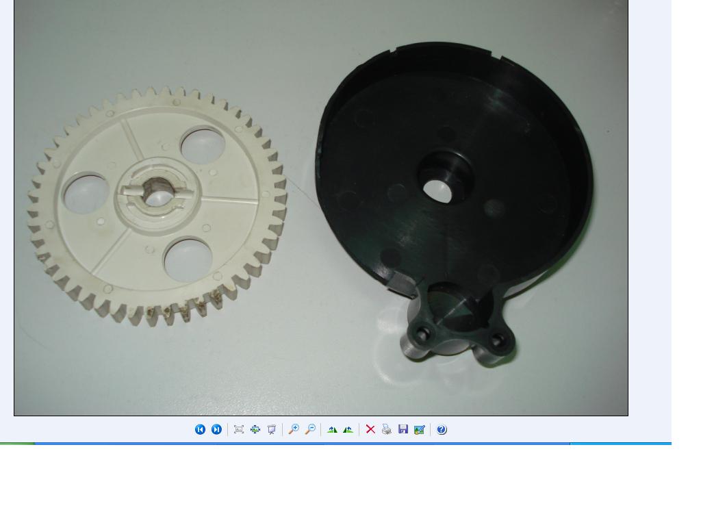

哪位大侠帮忙看看这2个零件是什么材质的,谢谢!
6 _# w9 }& q2 D# t& D1 P+ r这个是电机上的齿轮,电机转速是:3000r/min 功率:90W

方便大家看,来个贴图的

一般来说,是尼龙,POM,PC,要用燃烧法来鉴定的

谢谢2#朋友!5 J) M6 s; @2 l, {5 y
能否介绍一下用燃烧法来鉴定材质方法,从设计手册上面找不到相关的资料

可能是工程塑料
发表于 2009-9-28 07:36:37 | 显示全部楼层 来自: 中国广东东莞
一定是耐高温类的树脂材料,可能是玻璃钢类的!
发表于 2009-9-28 09:06:05 | 显示全部楼层 来自: 中国山东德州
好像是工程塑料吧
发表于 2009-9-28 09:08:29 | 显示全部楼层 来自: 中国浙江宁波
工程塑料也是塑料呀,可以按塑料手册上的鉴别方法来鉴别

- R- Z1 a. O' e; P7 u你介绍的燃烧方法我查了相关的资料,样品已经装在机构上面了(该机构是开关柜上的),这个方法我就不能在试了,在这里表示感谢。
$ ^" d. A% }; h1 N3 _不知道哪位大侠靠经验能否判定其材质,白色的齿轮应该是POM,黑色的就不知道了

会不会是PP工程塑料,学名叫聚丙烯。是继尼龙之后发展的又一优良树脂品种,它是一种高密度、无侧链、高结晶必的线性聚合物,具有优良的综合性能。 PP有着良好的耐溶剂、耐油类、耐弱酸、弱碱等性能。
! O/ z) n( U* q5 N/ j: o' j黑色的会不会是加了色料的呢??
发表于 2009-9-29 15:41:17 | 显示全部楼层 来自: 中国江苏苏州
添加了增强材料的PP.
发表于 2009-10-7 21:07:33 | 显示全部楼层 来自: 中国内蒙古兴安盟
白色的像是POM,黑的像是PP或是PE。

建议楼主,根据齿轮的工作条件选择相应的工程材料,何必去模仿,猜测呢?
发表于 2009-10-8 17:46:36 | 显示全部楼层 来自: 中国江苏苏州
同意楼上所说!!!
6 @7 Q2 n1 N  F' ~- h0 w
6 ?0 @: W/ K' y7 ~0 X+ j, E如果一定要知道这是什么材料,还是使用燃烧法!
- z$ w& F. H3 ^, s; E( n" p5 F只要用刀削一点小边(约0.3mm直径,5mm长完全够了),就可以燃烧测试了,并不需要整个燃烧烧,不会影响产品任何方面的性能!  j( k5 e7 h5 W# O' Z- g) U
$ v* a3 X& K$ z' w  w  r( C7 P仅看图片就能判定是什么材料,不是很现实!

我准备把这零件直接拿给做塑料的供应商厂家让他们做
