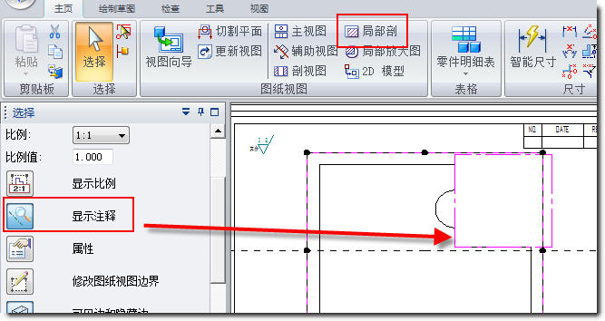

发表于 2009-9-27 09:04:38 | 显示全部楼层 来自: 中国四川成都
原帖由 huangliulun 于 2009-9-26 19:39 发表 http://www.3dportal.cn/discuz/images/common/back.gif
- G' j/ l7 F+ d8 z工程图中的局部剖视图怎么不能编辑?
, `3 j  b& s# O2 `8 M" P2 y! u4 x不太明白你的问题所在,是下图所示么?9 S, c5 S* a8 t* s/ E- w
点一下视图,再点一下显示注释,那个剖视框就显出来了,再点一下那个框就可以改了。
msyanzi + 2 应助

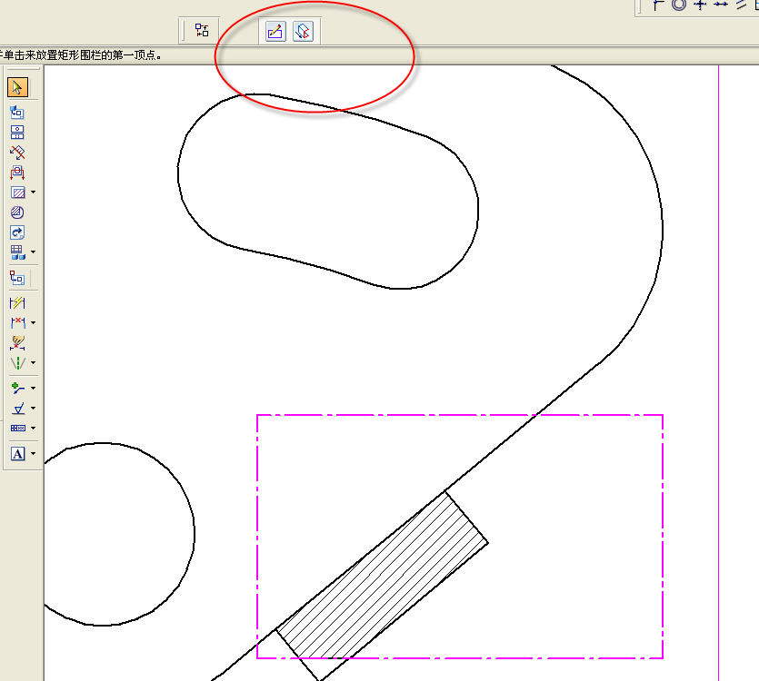

发表于 2009-9-30 13:40:31 | 显示全部楼层 来自: 中国江苏苏州
我是这样修改的:) M& m, K7 S9 H3 i1 S3 k
用鼠标点一下局部剖面的视图,此时会跳出一个修改命令(如图),点击后便进入了修改程序了。

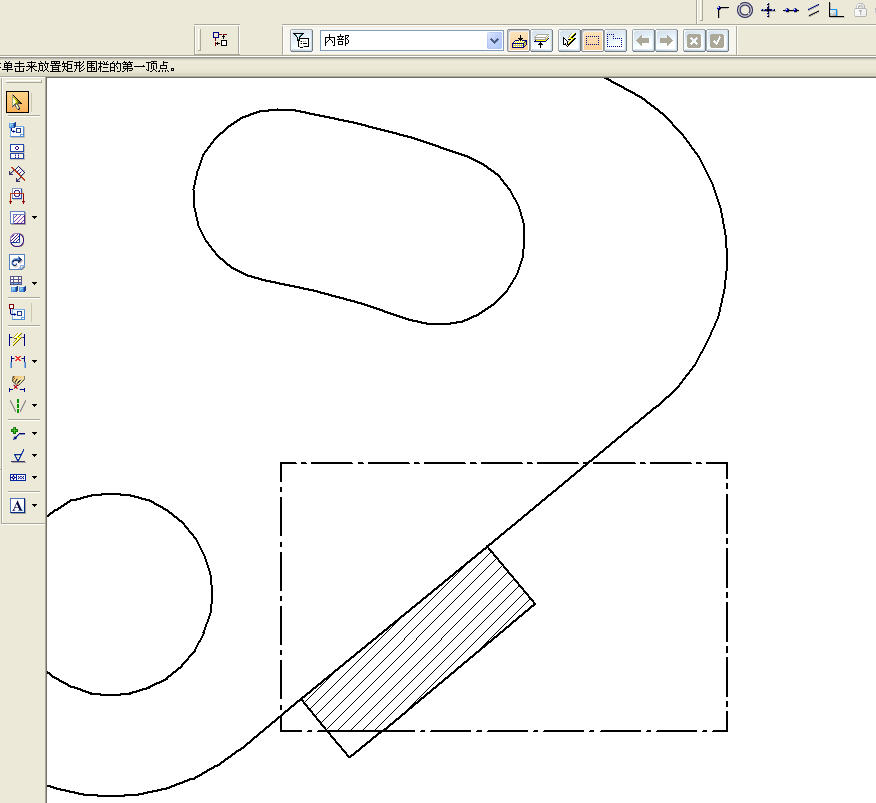

8 |: e4 Z" ?# g9 {/ A6 i SE.1.jpg
