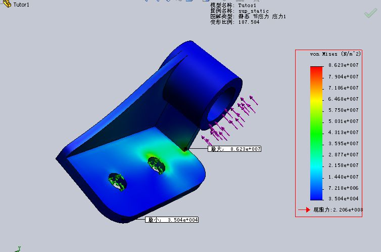

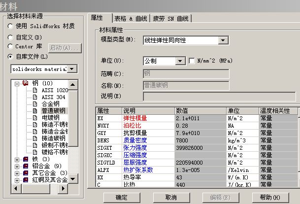

孙老师,第一课中的最大应力值相同,而最小应力却不同,为何,附图。
发表于 2009-9-26 15:53:02 | 显示全部楼层 |阅读模式 来自: 中国河北张家口

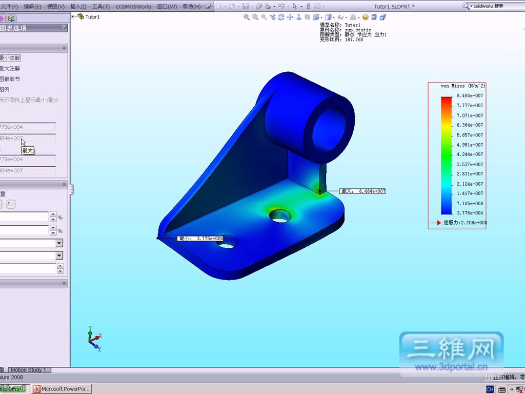

孙老师你好:我是按老师的课程视频一步步做下来的,到了显示最大应力值的时候,我按老师说的操作却有不同的结果,不知为何,另请问,如图中的变形比例,最大应力和最小应力均和老师讲课的说的数据上有差别,但不大,对吗?如我的显示的最大值为8.623e+007,最小为3.504e+004,显示比例为187.584,而您的为最大值为8.484e+007,最小为3.775e+004,显示比例为187.765" g, R( n* f% o8 z. _" U8 R
我的截图:: `  R; [% l: _  v/ I
0 Q  D" l/ y( g8 g& ~, K1 D8 F5 K
7 T. |; v/ I% Y1 [# S您的视频截图:( p& ]( j6 c7 P0 p6 I6 h
2.jpg 3 S# N) Z0 v! s  w- n
, x7 A+ H0 ?2 d% |( L[ 本帖最后由 lyj163 于 2009-9-29 10:27 编辑 ]

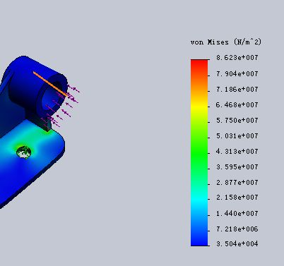

还有一个问题,就是右边的数值显示的屈服力,偶尔显示不出来,不知道为什么?
) n& Y+ M0 Y) U4 M0 _# Y 3.jpg 2 B, n! h3 o% r
  Z3 b1 k! s" [" b1 c
[ 本帖最后由 lyj163 于 2009-9-26 16:17 编辑 ]
发表于 2009-9-26 19:07:10 | 显示全部楼层 来自: 中国河南洛阳
屈服力偶尔显示不出来可能和显卡有关,你可以下载一下新的驱动程序看看
发表于 2009-9-26 19:17:24 | 显示全部楼层 来自: 中国河南洛阳
影响最大最小值的因素很多,一般地说各种条件相同结果就应该相同。像你说的这种情况,先看看单元大小的设置是否和我的一样,特别是最大最小处的;还有你注意一下单元和节点数和我的一样否。另外我们也发现不同的电脑会有微小的差异,这也大概和离散化不完全相同有关。不过这些小差异一般不太影响我们做结论。

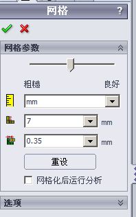

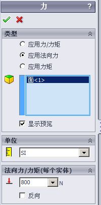

 楼主| 发表于 2009-9-26 20:42:00 | 显示全部楼层 来自: 中国河北邯郸
. e8 [4 O+ o9 }+ i* c 3.jpg   i9 {& t" I. q/ V' @. g" a1 \
, @/ i8 p& B, E, R0 t! X( J孙老师您看,这都是您的设定条件
发表于 2009-9-28 20:37:56 | 显示全部楼层 来自: 中国河南洛阳
我讲课用的是Solidworks 2008 sp3.1,你查一下看你的版本。另外,网格参数下面还有一个选项栏,这里的参数设定的如何?再有就是查单元数和节点数看是否相同。正常情况下版本不同和机器(不同电脑)不同造成的差异在1%以内,节点数不同差异就可大可小了。

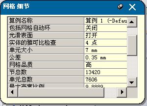

 楼主| 发表于 2009-9-28 22:10:48 | 显示全部楼层 来自: 中国河北保定

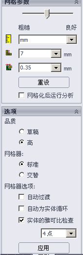

老师您请看下使这个吗,就是右击网格------细节
' q5 H5 e: |, ]; h8 [, Y7 ]5 l5 R; Z# `+ ^6 N9 f5 C
' _0 _# V9 H) j( N7 ^$ u3 n& I2 b: G7 M6 a* w. z" d) g
22.jpg 3 l' _& P: a: O3 q7 J! W& I* {
1 e+ b! O6 d' ?9 }6 a
[ 本帖最后由 lyj163 于 2009-9-28 22:14 编辑 ]
 楼主| 发表于 2009-9-28 22:15:35 | 显示全部楼层 来自: 中国河北保定
说实话我用的是盗版,不知道和这个有关系吗,反复把算例删除后重新算例,其最小值却始终是我开始做的那个结果,可能和盗版和sp的版本有关系吧。
发表于 2009-9-29 09:02:39 | 显示全部楼层 来自: 中国河南洛阳
盗版问题我说不准,但感觉不是这类问题的原因。你的节点和单元比我的多些,这是主要原因;通常节点和单元数多,结果就会大些。另外就是小版本不同(sp0和sp3.1的差异)。
