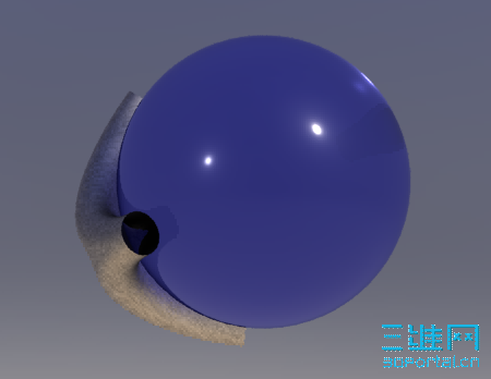

请根据图片绘制三维图。这个三角体里面要有刚好放一个直径为64的圆球的空间。请放三维图档,谢谢帮忙。

造型有创意,应该先有球,再有外围,当然是各人的习惯而已。

这样不知道对不对?
可能做得有点点麻烦,期待高手简单方法吧。。

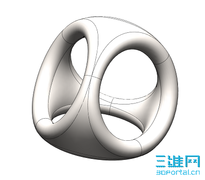

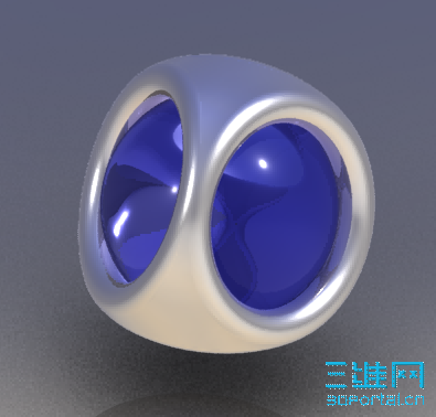

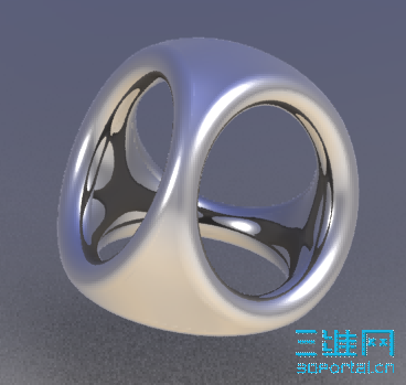

大概画一下
, |% q/ H) G) W8 A+ \9 O$ S
发表于 2009-9-28 18:27:20 | 显示全部楼层 来自: 中国广东珠海
原帖由 danilso 于 2009-9-28 13:31 发表 http://www.3dportal.cn/discuz/images/common/back.gif7 L, r- `+ Z2 e2 {4 H  X
大概画一下" r9 t6 C& A5 l
1448249
( @7 S, V0 i, Y% L4 m0 q
  p4 V0 Y/ e% d3 l- g# c% [2 A2 r
佩服,要是我在曲面造诣上有您一半我就开心了

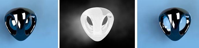

发表于 2009-9-29 09:14:46 | 显示全部楼层 来自: 中国浙江嘉兴

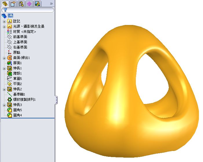

另一种解法,考验空间想象。7 l# Z4 J* j% Q# J/ s
2 I" x/ N7 H8 Z. |
[ 本帖最后由 xuhongejo 于 2009-9-29 20:50 编辑 ]
发表于 2009-10-3 17:15:33 | 显示全部楼层 来自: 中国辽宁大连
震撼. B# T, b; c  d' G. u

高手们放三维文件上来呀。同时要注意,四个面不是平的。而是有弧度的,很圆滑很好看的。

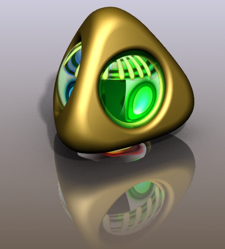

发表于 2009-10-5 22:20:27 | 显示全部楼层 来自: 中国台湾
硬著頭皮 試試看

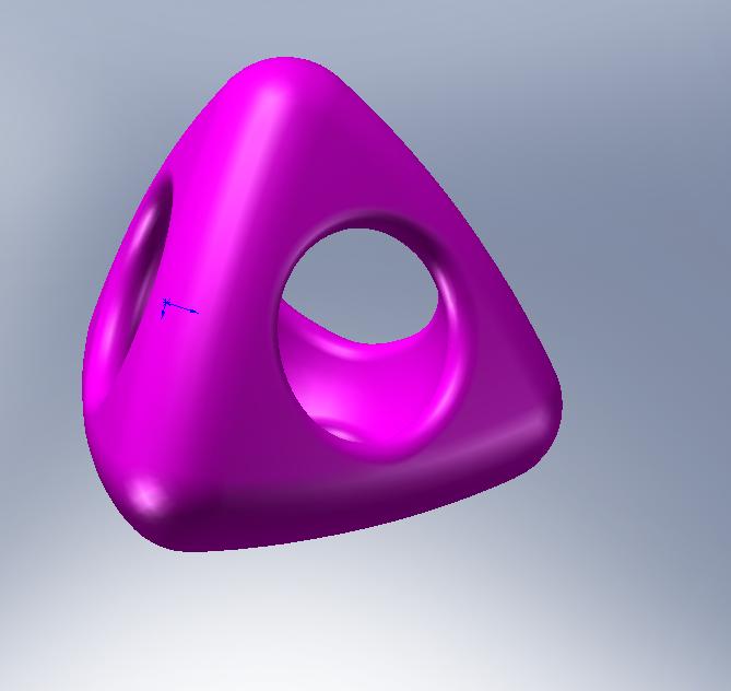

发表于 2009-10-7 17:22:57 | 显示全部楼层 来自: 中国浙江金华
好免强的按大师的样搞了一个,对我等晚辈就是要多参与,不管对错。

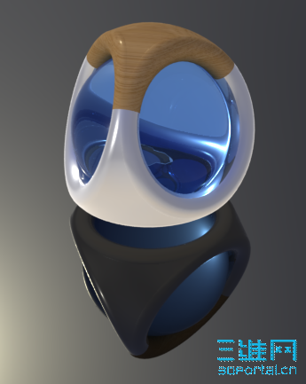

发表于 2009-10-8 10:05:04 | 显示全部楼层 来自: 中国广东惠州
原帖由 CUIXIAOFEI 于 2009-10-7 21:18 发表 http://www.3dportal.cn/discuz/images/common/back.gif( ]' [' w+ C- h2 j
源文件呢??
9 w. ^0 r$ E$ T& R4 | 3ango7.jpg 7 R$ G1 z/ K  x9 B$ l
( f( E3 Q! V% p0 K. X 3ango8.jpg 1 a% X( h$ {" j, v1 p
3ango3.rar (547.19 KB, 下载次数: 11)

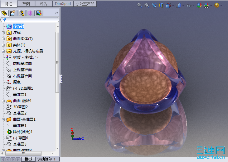

发表于 2009-10-8 11:02:10 | 显示全部楼层 来自: 中国浙江杭州
除了曲面,我发现渲染也要好好学学啊,自己画的太难看了。 :(
