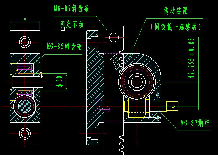

发表于 2009-9-28 11:25:46 | 显示全部楼层 来自: 中国辽宁本溪
这是调整抛光头升降的装置。测绘德国的。7 Y0 d, Q% d3 t% I
可以实现自锁。
  \/ N3 q0 c; l/ K, z' L机座在导向柱上移动。
+ P& C8 T: N* R2 y, ]负载肯定是大于25公斤的。
