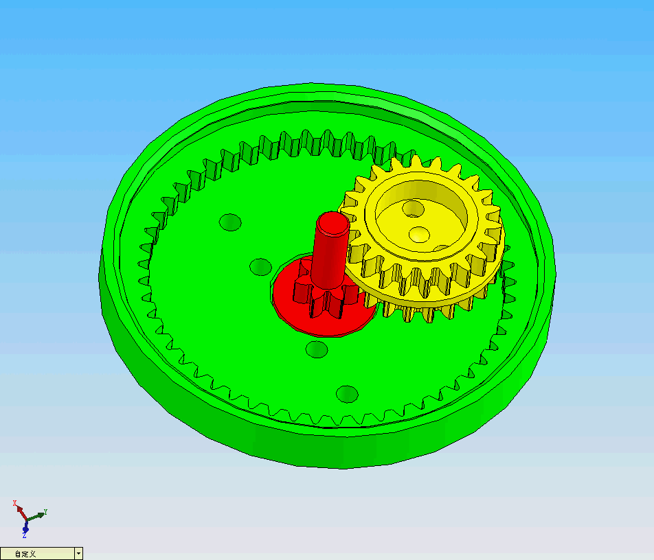

在solidworks下用装配高级中的齿轮配合建立的行星齿轮模型。可惜只有一个行星齿轮,做三个行星齿轮老报错。/ q' z2 ^3 }9 j2 \- v* h
行星轮.gif . L5 B* J1 h" ?$ f

小齿轮好像少了点,  H9 }% I, [, n2 I8 Y, r4 {
正常直齿轮正确啮合最小齿数为17,短齿为14。

小齿轮好像少了点,
% |: t" @2 B" y5 |1 @$ x, t4 O正常直齿轮正确啮合最小齿数为17,短齿为14。
6 D, Y# W+ k/ {9 o
你看的很仔细,小齿轮只有8齿,因为结构和大降速比等原因,只能采用小齿数齿轮。整个齿轮箱只有一元硬币一样大。

有点意思,怎么没有看到轴承啊。

有点意思,怎么没有看到轴承啊。
/ l- l: c7 ~2 j/ e都是塑料件,工作原理不需要轴承啊,上图中没有画输出轮,画了输出轮就看不见里面的结构了。

齿轮箱虽小,可传动比达到700多呢
