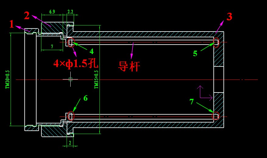

[讨论] 如何保证对心【注:5、7处孔是通孔(图有误)】
发表于 2009-9-25 17:26:08 | 显示全部楼层 |阅读模式 来自: 中国浙江温州
% ^- Y4 ~3 I; {4 w0 h, w如上图示意所示,零件1与3通过2螺纹联接,如此出现一问题:旋紧后孔4与5(6与7)如何实现同轴心配合?
4 G% u: T  j6 W2 T方案一:零件3上不开孔4与6,而是开槽,如此是否会带来导杆固定性不良,一旦放上负载水平移动会带来径向跳动(抖动)?
* v3 X$ H% n4 J/ o1 b方案二:去除1与2的螺纹联接,改用紧定螺钉固定(在2上开螺纹孔),如此的1与2的配合精度需多高才能保证1与3较高的同轴度(0.015)?
+ t0 U' e7 p, N, X5 W, o* @0 f/ Z5 c4 @  t
注:5、7处孔是通孔(图有误)7 |8 t" A4 B3 I

发表于 2009-9-25 18:36:49 | 显示全部楼层 来自: 中国河北唐山
不知道楼主这种结构是做什么用的,零件1和3的联接是否可以不用零件2做为联接件?
发表于 2009-9-25 18:44:55 | 显示全部楼层 来自: 中国重庆
我想知道这个导杆怎么装进去???1 2 3都是通过螺纹连接,难道你的导杆是柔性的???

发表于 2009-9-25 19:10:12 | 显示全部楼层 来自: 中国内蒙古呼伦贝尔
没看明白.2和3是怎样来固定的..貌似那样强度不够吧.8 X3 B# z2 q" ]. O0 {
另外导杆怎么装.5 R" a; Q+ J7 ]% b5 K( C  [
看能不能不用2个连接件.
 楼主| 发表于 2009-9-25 19:26:39 | 显示全部楼层 来自: 中国浙江温州
导杆问题是,5、7处是通孔 ,画图的问题titter
 楼主| 发表于 2009-9-25 19:30:16 | 显示全部楼层 来自: 中国浙江温州
原帖由 wangaiping12 于 25-9-2009 18:36 发表 http://www.3dportal.cn/discuz/images/common/back.gif
9 L+ k, W) b& T+ [不知道楼主这种结构是做什么用的,零件1和3的联接是否可以不用零件2做为联接件?
* Z7 ]+ d% o- e+ }不用管什么用,把问题解决即可,之所以用零件2那是因为设计所需,不能去掉

! K: m/ o3 y8 S8 e8 l6 J量少可不可以配作??
发表于 2009-9-27 09:35:44 | 显示全部楼层 来自: 中国山西太原
在方案2的基础上再作改进,因为紧定螺钉拧紧时还会造成一些误差。可在件1最大外圆的右端加一个凸台,在件2外圆挑扣(螺纹外径可小些),增加一个带挡边的螺母与件2连接,并把件1压紧。这样固定比紧定螺钉可靠。

发表于 2009-9-27 10:03:30 | 显示全部楼层 来自: 中国北京
回复 7# 华氏911 的帖子
为什么不把4、6设计在2上面呢?
发表于 2009-9-27 10:13:08 | 显示全部楼层 来自: 中国山西太原
回复 10# machangqin 的帖子
2是螺纹连接旋转固定件,若4、6在件2上还是存在旋转后不一定能对上右边的5、7孔的问题。
华氏911 + 2 技术讨论
发表于 2009-9-27 11:07:49 | 显示全部楼层 来自: 中国北京
回复 11# gaoyns 的帖子
然后2和3连接用你的第二种方案!只是方法不同,直接用螺丝固定!呵呵!  X3 v. u; m/ d2 ^
或者不改4、6和2设计,直接2和3用螺丝固定!同轴度吗用楼主的第二种方案,不过是直接配合!

 楼主| 发表于 2009-9-27 11:42:13 | 显示全部楼层 来自: 中国浙江温州
原帖由 gaoyns 于 27-9-2009 09:35 发表 http://www.3dportal.cn/discuz/images/common/back.gif
- |. K; z. D( |! \0 \2 }% D. A) D2 m在方案2的基础上再作改进,因为紧定螺钉拧紧时还会造成一些误差。可在件1最大外圆的右端加一个凸台,在件2外圆挑扣(螺纹外径可小些),增加一个带挡边的螺母与件2连接,并把件1压紧。这样固定比紧定螺钉可靠。
9 X+ c3 c( P- y
1 [0 _; |/ B6 V* l4 y, k. _/ d$ G: M高老指的减小螺纹外径是件2的左端内螺纹?如果是的,已经无法减小,所有的尺寸尤其内尺寸我都是采用最小标准推荐值(螺纹方面)。
9 s+ u- [# e4 _- j+ A* W4 U  T- R7 q) e& ^
我又想了一下,如果保持现在不便,无非是指件1旋到底后无法保证4与5、6与7的同轴,但如果装的过程不旋到底,但接近底时保证导杆装进去是否可行,当然从右端中间的小孔无法看到里面的装配时的情况,但事实上导杆上方还开有4×30的通槽,装的过程我想应该可以看到里面的情况。我只是一种担忧,因为整体的装配有一定的难度,不知如此能否保证导杆的顺利装配?有些吃不准...
发表于 2009-10-7 17:46:04 | 显示全部楼层 来自: 中国辽宁沈阳
因对其结构、功能、作用了解不深,所以,不适宜对此妄加评断。
# T  H& S* c8 P9 L6 }" p但是,看图目测,零件的尺寸大小和壁厚都不大,不知能否将螺纹连接方式改为“插接”方式?6 A' C9 m7 E7 E6 C1 u. g
具体结构在此要细说起来,会显得有些罗嗦,故不赘言,仅做提示。# D- ^* B% `5 u2 J( i  R+ R
你可以参考一下插接式管接头的相关结构,看看是否可能受些启发。  V$ |  s5 w( u/ |; ~

发表于 2009-10-12 10:59:43 | 显示全部楼层 来自: 中国黑龙江佳木斯
赞成2方案
! E( O/ F2 \1 [' l& S2、3的2.2尺寸是否太小了?件3太长,好像2、3的同轴度也不好保证。& X& N" e( G4 g/ P6 e7 U, O
建议增加2.2尺寸长度。2、3可否使用紧配合?因为螺纹链接同轴度精度较差。. e  L, l- L- d* F
按同轴度精度反查配合精度即可。因为它们有连带关系。

发表于 2009-10-13 13:47:41 | 显示全部楼层 来自: 中国广东广州
改成锥面定心吧,螺纹前部也改用一间隙配合,用于螺纹旋转过程中的定心
