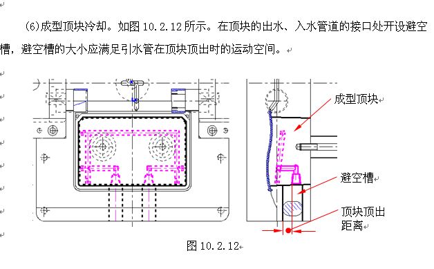

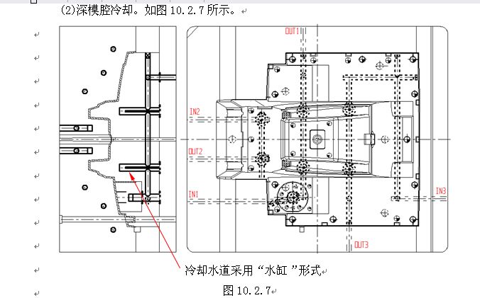

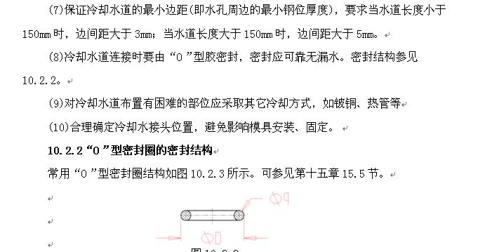

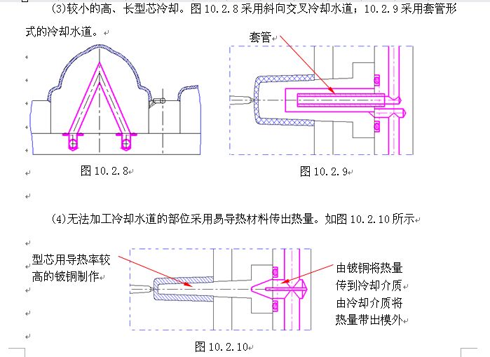

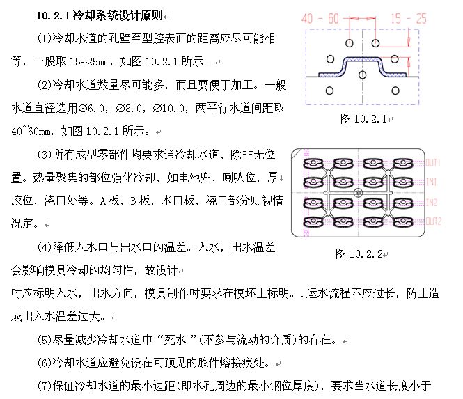

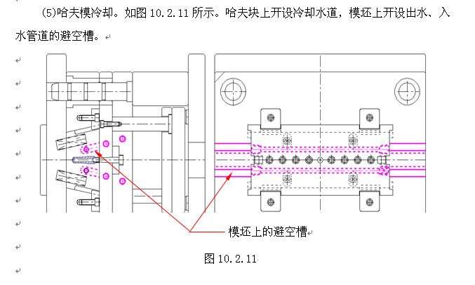

设计模具时如何设计运水,有什么要求吗,还是够地方就打几个运水洞 :lol: ,希望高手帮帮忙! B& p$ u8 C( Q2 y6 P. S, h+ i

73.jpg " E, q  `- \9 w/ W+ u4 O, t3 Y( _
