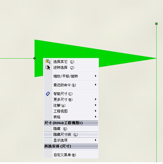

发表于 2009-9-25 10:33:31 | 显示全部楼层 来自: 中国福建三明
在你要改样式的那一个箭头处点右键就可以改。鼠标在箭头上的时候有个图标提示

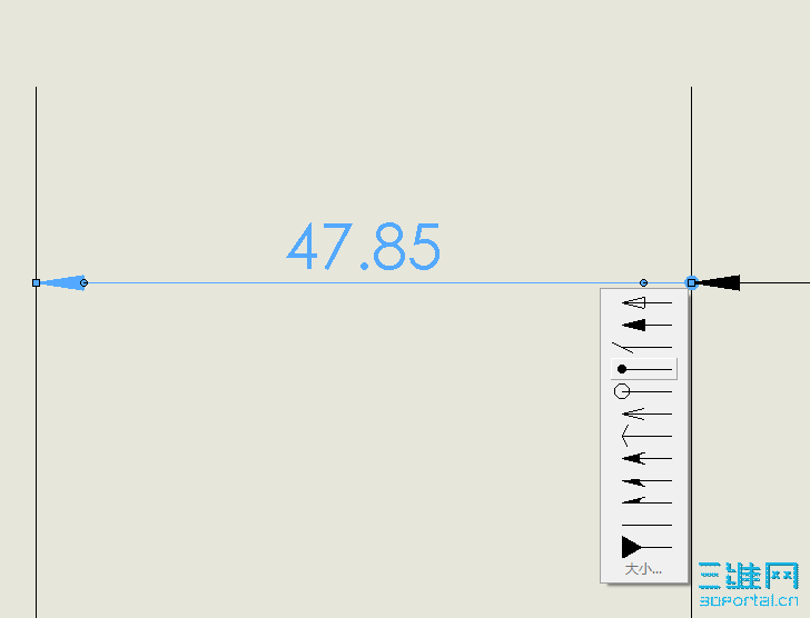

发表于 2009-9-25 11:02:27 | 显示全部楼层 来自: 中国浙江台州
我的是2009,点箭头会出现一个小圆点,右击小圆点就会出现,不知道2008有没有

 楼主| 发表于 2009-9-25 11:03:42 | 显示全部楼层 来自: 中国北京
2008也有,不过点小圆点只会让箭头变成反方向……汗~~~

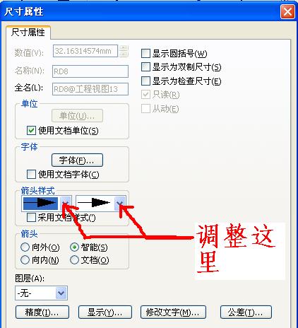

发表于 2009-9-25 13:08:03 | 显示全部楼层 来自: 中国广东韶关
双击尺寸标注,取消箭头样式的采用文档样式,就可以选择你喜欢的样式。跟版本无关

# n) a4 \2 {0 I& t+ J4 E自己琢磨出来了~~哈哈,用右键点尺寸箭头上那个圆圈,按住,不要抬手,就能搞出来了~~我是2008,你试试09是不是也一样

发表于 2009-9-27 19:57:12 | 显示全部楼层 来自: 中国上海
0 也搞出来了,先双击尺寸线,再右击那个要改变的箭头上的圆点,就会出现一排供选择的箭头形式,选择就可以了。谢谢各位的提示。
