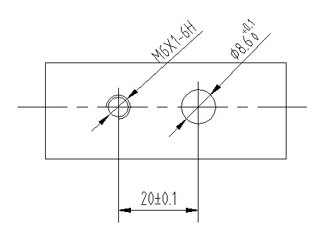

已知零件上有一光孔Φ8.6上差0.1,和一螺纹孔M6X1-6H,两孔中心距为20±0.1,如图。设计一检具检中心距,成批检验用,由于变动因素多,请教各位如何设计?先谢谢了!

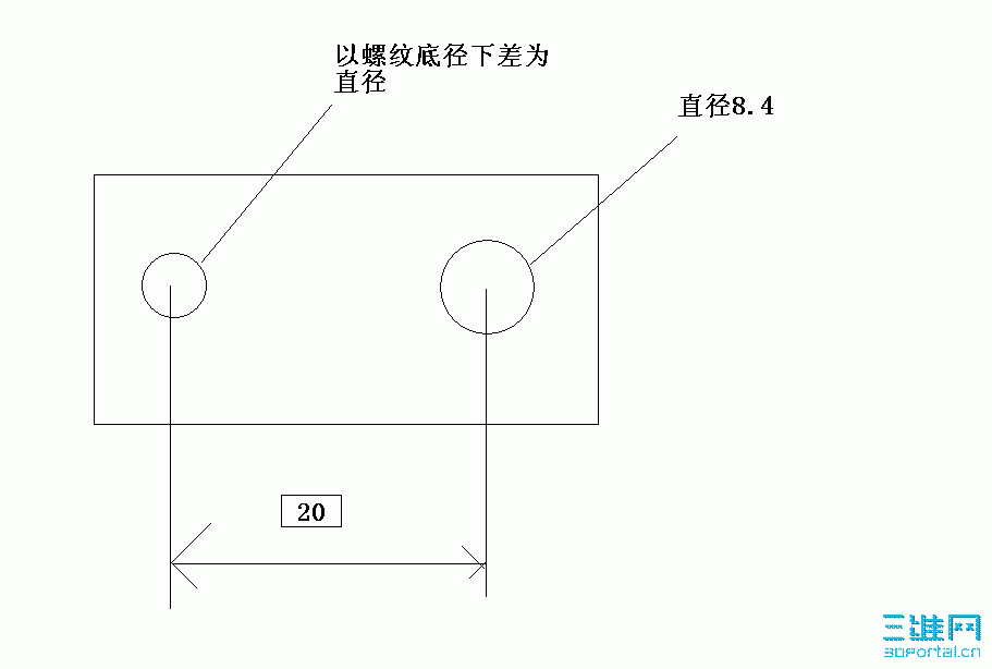

发表于 2009-9-25 21:49:26 | 显示全部楼层 来自: 中国山东烟台
按照附图磨出一块板,栽上两个销子,只要工件能通过就保证工件可以使用了。
