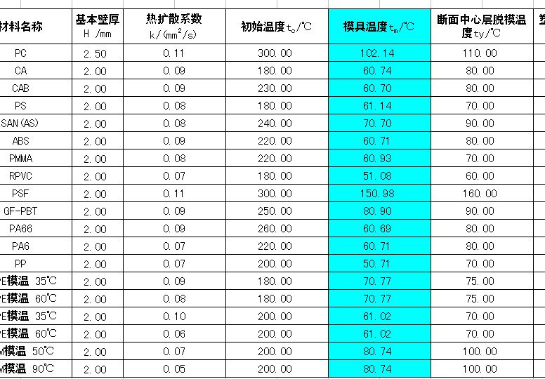

[原创] 个人模具设计 冷却时间公式总结(申请加精)
发表于 2009-9-24 17:16:04 | 显示全部楼层 |阅读模式 来自: 中国浙江温州
个人总结+结合理论知识得出的公式 - i% c% l' b$ l- \2 J6 _; R7 V7 U
只需要青色格为最终数据显示,其他数据调整,会看到青色格的冷却时间变化,其他同理类推
9 `1 ^; L' i' V% U' X公式还分为针对壁厚件 、薄壁件
冷却设计.rar
19.45 KB, 下载次数: 26

模具温度要求也太准确了,还带小数点。楼主知道有温度公差吗?
 楼主| 发表于 2009-9-25 07:22:58 | 显示全部楼层 来自: 中国浙江温州
数据是理论参考值,带小数点只是计算的结果,可以去掉的!
/ E* N) w. f3 |% {  z  m3 S2 r3 |- \" U所以不涉及公差的问题!

呵呵,对于手机、相机等小模具大家一般都是凭经验进行其冷却时间的定制,如果按照公式计算的话估计我们的设计是完不成了!是否公式有个范围啊?比如是一定重量范围内,不超过多厚的产品其冷却时间是多少等等的介绍啊?
