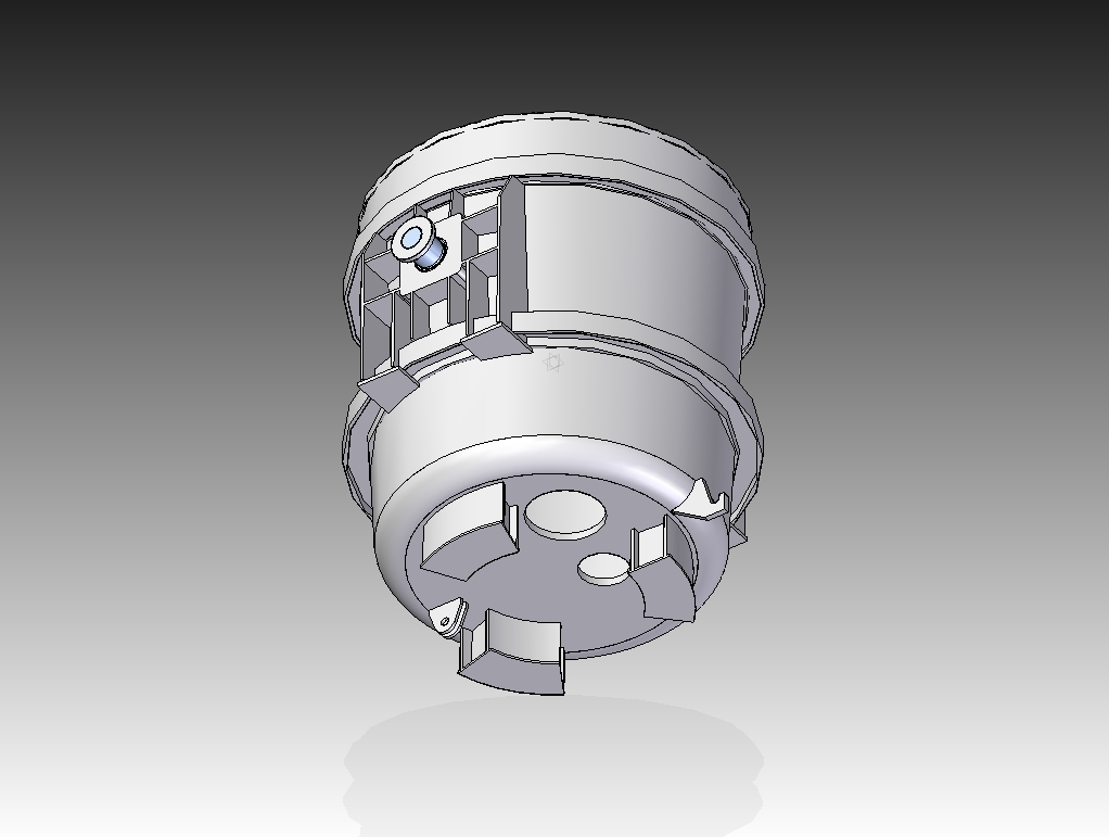

原图是二维图纸,设备已经制造,并应用于生产中。本图为参照二维图纸,通过Solid Edge ST完成的模型。本人初学,许多地方还不太明白,特别是拉伸等操作时,当与其它已完成实体有重叠时,总是报错,不知道是否一定要保持非干涉状态才能用

初学,就做如此复杂的模型,很不错啦!

楼主做的还不错啊

一般一般 不是很难

我用sw'也画过这个。楼主装配下顺便做个运动嘛

这个图明显有问题,
发表于 2012-11-12 20:24:35 | 显示全部楼层 来自: 中国浙江丽水
干涉不是问题,问题是出现0厚度。现在ST5已经支持多实体了,这情况也不再是问题。
发表于 2012-11-15 20:10:19 | 显示全部楼层 来自: 印度
Interference shouldnt be a proble,but need to check manufacturability
