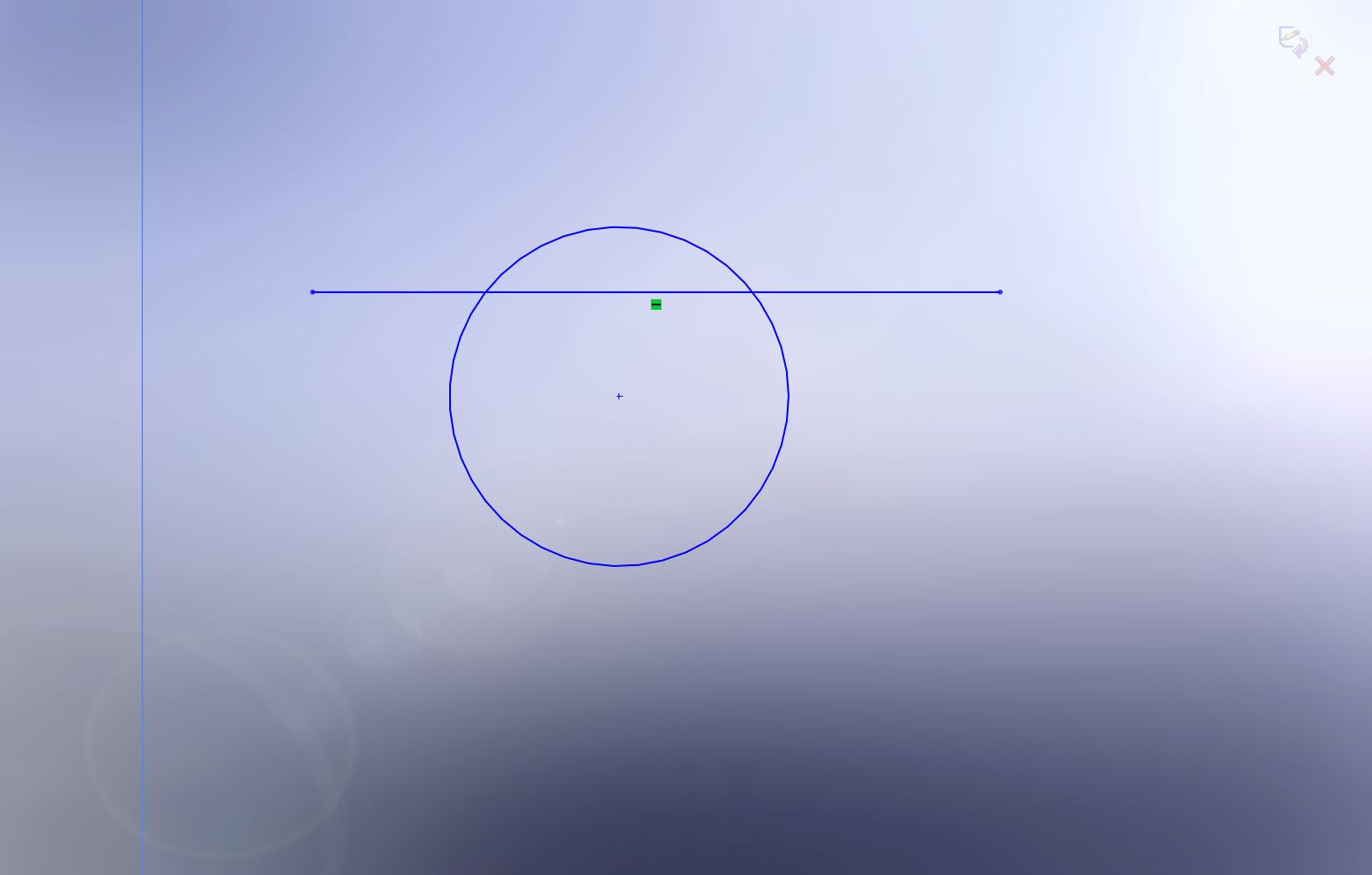

如图所示,我想只保留圆的上半部分圆弧?打算用一直线将该圆下半部分裁剪掉,可是操作提示闭环实体无法裁剪?请问这种情况如何处理?

如果我只是切开而不是删除一部分呢,又该如何操作?麻烦明示?

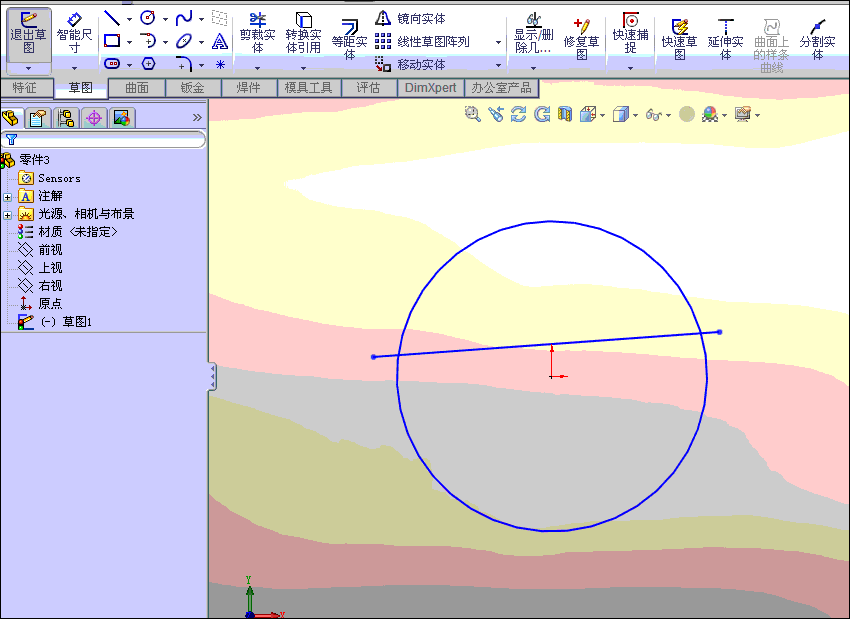

用分割实体命令,想怎么切就怎么切+ w( P' ?/ S8 [# L. U# b( E) C
发表于 2009-9-23 16:20:14 | 显示全部楼层 来自: 中国浙江台州
在同一草图中就可以的
( ?, K' N6 _  F, I1 E& D% ?$ O在左边设计树中右键点那个圆的草图  点编辑草图 这样就可以把不想要的部分去掉了
发表于 2009-9-24 16:17:48 | 显示全部楼层 来自: 中国浙江嘉兴
试试看把草图里的线条关系删除掉再用裁剪

已经解决了问题,按住鼠标拖动,即可
发表于 2011-5-28 11:51:11 | 显示全部楼层 来自: 中国浙江杭州
首先必须保证这条线得与这个圆是同一个面上相交,再点剪切拖动鼠标即可
