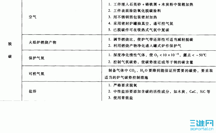

铸钢表层脱碳严重如何处理??有没有比较有经验的师傅指点下。

是在什么气氛下进行热处理??

防止脱碳的对策主要有以下几方面:
- q4 E) h: N* w/ R5 `4 U  1)工件加热时,尽可能地降低加热温度及在高温下的停留时间;合理地选择加热速度以缩短加热的总时间;
/ U! _2 O3 f2 o, R' p/ U; m  2)造成及控制适当的加热气氛,使呈现中性或采用保护性气体加热,为此可采用特殊发计的加热炉(在脱氧良好的盐浴炉中加热,要比普通箱式炉中加热的脱碳倾向为小);& @- _2 u" X) z3 b5 ^* p
  3)热压力加工过程中,如果因为一些偶然因素使生产中断,应降低炉温以待生产恢复,如停顿时间很长,则应将坯料从炉内取出或随炉降温;) E4 V4 f$ @/ D' d
  4)进行冷变形时尽可能地减少中间退火的次数及降低中间退火的温度,或者用软化回火代替高温退火。进行中间退火或软化回火时,加热应在保护介质中进行;
' S. a2 R6 _" H6 U/ m* a$ b  5)高温加热时,钢的表面利用覆盖物及涂料保护以防止氧化和脱碳;
6 ?4 m/ r, x$ r  6)正确的操作及增大工件的加工余量,以使脱碳层在加工时能完全去掉。
