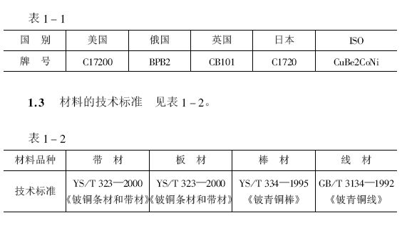

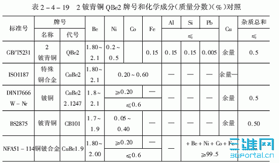

美国的铍青铜牌号,箱当于中国的QBe2。4 n* P* @4 n7 o! ]  _# T
其性能指标可以查ASTM B570-2006 Standard Specification for Copper-Beryllium Alloy (UNS No. C17000 and C17200) Forgings and Extrusions& f& b9 {7 |: T- [$ W

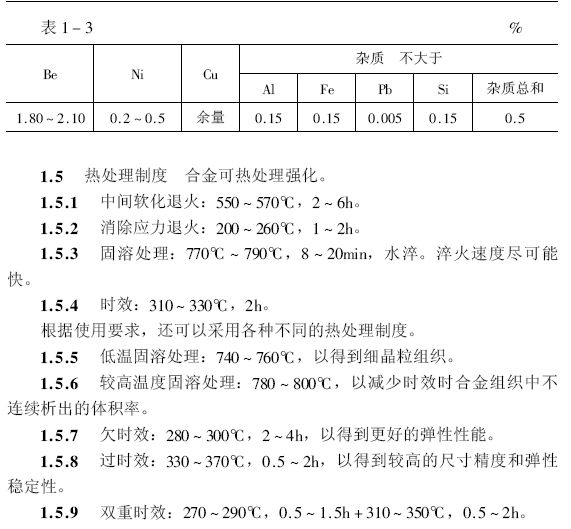

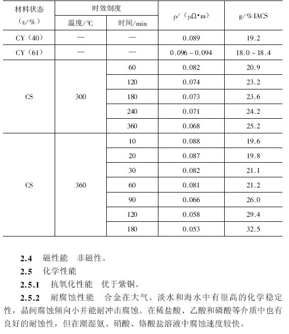

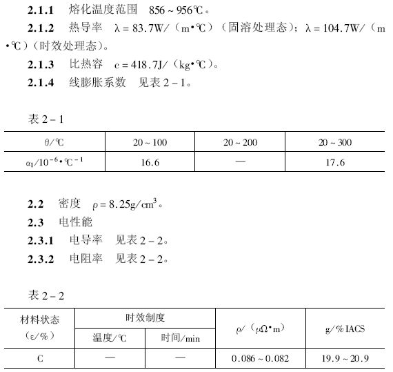

发表于 2009-9-22 22:32:41 | 显示全部楼层 来自: 中国江西九江
C17200高铍铜合金产品经熔炼、浇铸、热轧、冷轧及特殊热处理工艺加工,具有高强度、高弹性,无磁性等特点,可称谓有色金属弹性之王,因而广泛适用于航天、航空、制造电子元件,电器零件控制轴承、磁敏元件外壳与电阻焊接设备零、部件等。尤其中用于弹性接插件、温控器构件上有着更大的优势,在高科技时代的今天,它的用途将会更加广泛

发表于 2009-9-24 13:11:59 | 显示全部楼层 来自: 中国江苏泰州
QBe2含有少量铍及镍的三元合金。合金经淬火———冷加工成型———时效处理之后,具有高的强度、硬度、弹性极限,并且弹性滞后小,弹性稳定性好,耐疲劳,耐蚀,耐磨,耐寒,无磁性,高导电、导热性,受冲击时不产生火花等特性,是工业中具有良好综合性能的重要材料,是高弹性和高强度的结构材料、功能材料,广泛应用于电器、电子仪器、仪表的弹性敏感元件的制造。
