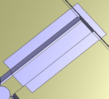

E9 曲面里面的“封闭开口边”功能提供了更加方便的补面功能,一个命令就能处理非常复杂的情况。
) P* x# w5 h! a( M* j9 _+ q- U4 {4 |0 x1 s9 s: ]2 B9 }
下面是几种不同的填补效果。

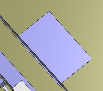

3 R# Z9 b! R" z8 c1)
" x0 V3 S  p8 c9 {& K/ m- m 1.jpg 4.jpg + p5 \. J# [8 U# j3 E

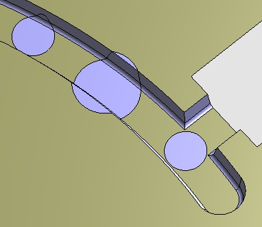

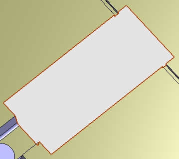

2)
( b2 c* J, u, I% D7 r2 P: O% Q 2.jpg     5.jpg ; ^( }$ f5 E# j* u  _

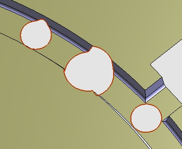

3)
