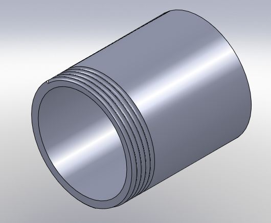

一、我想在螺线间距的凸起位置倒圆角(0.4mm),但不行。请问有解决方法吗?
5 M5 m  }3 n$ K2 d/ y二、在螺旋线的开始和结束怎么设置他渐渐淡出呢?7 ?' M2 h) H+ O% _% q( [9 y5 c
# f6 b0 H6 z" l7 a4 z/ v
请各位高手多多指教。谢谢!

最好弄个图上来,版本比较高

你看这个吧、给你改了下。

谢谢,因刚学习,如能把思路说说更好。谢谢!!你里面的文件是采用一个文件的形式?看不到里面的步骤

1、倒角可以试试轮廓草图把圆角画上;
0 c6 w- Y" F/ c- t' z! ~2、在螺旋线生成扫描路径时,选择可变螺距,根据具体尺寸调整高度,直径等参数。
% u) i5 x3 s  n3 X1 c+ l6 S开始扫描切除的草图让他超过螺杆一段距离,那个台阶就可以消除了。
