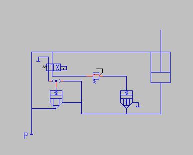

请教下图液压系统中左边插装阀上面的梭阀起什么作用。

楼主的图和我们一个系统的图的一部分有点相似,所以看的比较认真。但仍看不明白。若将油缸进出油管换一下的话就容易理解了:
- j- F. t9 o+ j" S6 {. U7 }/ q5 g5 m2 X3 i/ |, o2 n! o
1.梭阀的的作用就是选择一个压力来控制图中左边插装阀的启闭;5 f$ U4 P* w2 w8 R$ R
2.电磁阀处于图示状态时,梭阀左腔通油箱,可以理解为回油路无压力,此时左边插装阀控制压力为零,或者说很低。高压油进入油缸有杆腔,无杆腔的液压油经左边插装阀又进入主油路,形成一个差动回路;
( ]( v3 j. p+ z3 I% c2 K3.当电磁阀吸合时,梭阀左腔通高压油,此时左边插装阀的控制压力较高,该阀处于关闭状态,而右边插装阀背压由一溢流阀提供,后接油箱,当插装阀压力超过溢流阀设定压力时,右边插装阀导通,油缸无杆腔的液压油通过该阀直接回油箱,此时油缸的速度较慢。

梭阀的功能是防止下面的插装阀反向开启.如果没有梭阀,当由于外界原因导致油缸负载突然增加,下腔压力会突然增加,由于弹簧腔的控制油是从P口也就是插件A口引过来的,B压力要是突然增加的足够大的话会导致插装阀中的油发生倒流。如果有这个梭阀,B口压力增加,压力会同时通过梭阀进入弹簧腔,插装阀怎么都打不开。建议楼住看看关于插装阀面积比的相关知识。

梭阀能停在图示位置吗?如果是差动回路,左边的梭阀控制腔也是通高压油,左边插装阀能打开吗?

防止系统液压脉冲使插装阀反向开启,使插装阀更好的密封,不泄露

看面积比了,一般对A的怎么做,主要防止油路的方向倒流

: L- m/ @1 o) l2 e/ Z次回路,在电磁铁不得电的情况下,就是一差动回路,直动溢流阀的回油口接高压油,说明右路那个插装阀是闭死的,就左边的那个插装阀看,肯定是打开的(因为梭阀左端直接接油箱右端接插装阀的出口就是液压缸的无杆腔,此时插装阀弹簧腔的控制油肯定是来自液压缸无杆腔的,也就是插装阀的出口),可以看成是个单向阀。液压缸快速伸出。当电磁铁的电的时候,梭阀左端接高压油,右端还是接液压缸的无杆腔。所以左边的那个插装阀控制腔接高压油,主阀是闭死的。直动溢流阀的回油口接油箱那么有右边的那个插装阀就其作用了,就是一般的背压阀。油缸缓慢的下降。

梭阀就相当于一个比较器,那边的压力高,就打开那边的油路,关闭另一边的油路。
( L8 b7 |8 s2 z* c+ F5 k, g2 M; L: h. t
11楼的说的很对。原理如图:
: q' v: `& ?) h6 [7 C& O& \$ }& L9 A1、电磁阀在图示位置时,梭阀左边压力低于右边,故左边插装阀打开,而右边的插装阀由于弹簧端压力低于油缸无杆腔,故关闭,油液从油缸的有杆腔、无杆腔、左侧插装阀、再进入油缸的有杆腔,构成差动回路,油缸快速下降。( y; H% z1 L6 ]' D" h
2、当电磁阀换向后,梭阀左边的压力大于右边,故左边的插装阀关闭,而右边的插装阀只有弹簧控制,就如一个单向阀,很容易打开,油液从油缸的有杆腔、无杆腔、右侧插装阀、溢流阀后回到油箱,相比而言,速度就变慢了。
