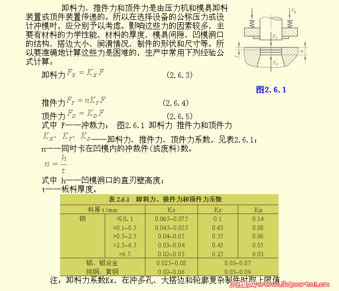

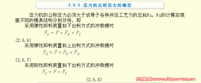

发表于 2011-6-21 16:33:17 | 显示全部楼层 来自: 中国四川成都
1、普通平刃冲裁 P=1.3τLt(N)
9 \& t; |4 a1 r, |2、普通斜刃冲裁 P=1.3KτLt(N). r; s5 }6 P% x, f
3、精  冲 P=0.9Ltσb(N). M5 P; `1 z. v1 y% b+ \+ I* W
注:1.  τ—材料搞剪强度(N/mm平方)。
; C5 H6 @# o" ]4 F4 m, I& f    2.  σb—材料抗拉强度(N/mm平方)。( v& a$ l- n2 D
    3.  L、t—冲件的周边长、料厚(mm)
发表于 2011-6-21 16:36:48 | 显示全部楼层 来自: 中国四川成都
本帖最后由 静止的钟 于 2011-6-21 16:39 编辑 1 e  E6 l, l+ n: R& F
5 Q1 N; E8 h( C8 v1 U网上看的仅供参考
