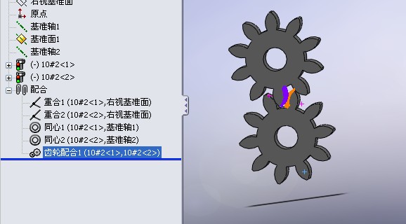

我用solidworks图库里面的齿轮做了2个齿轮。* C6 o: a+ q. D5 X! a4 z
装配的时候卡齿,谁能够告诉我是怎么回事吗?怎么解决?3 ?! w4 [% m: ]- T8 k; [
模数是一样的,之前做了一个70和50齿的,那个卡齿的话,可能是速比没设置好。/ `+ e% a9 N% L! o, U1 w
但是,这次我用的2个一模一样的齿轮做的,还是卡齿。
: n+ j% d7 n6 C: A% g. K
$ o6 L, A( O: P1 ^装配的时候,是做好了——2个共面(端面),2个同轴(轴线固定,中心距20按照=模数2*齿数10做的),一对齿先相切——然后把相切改为齿轮配合。
4 F( t6 t0 i, j! v, ^问题出在哪里?我转动一个齿轮的时候,另外一个时动时不动。
" T# V1 V! A/ S9 X7 E; _$ K' x$ s  q7 I! ]2 H& f) ?* J/ q9 ^" Y
问题已经解决——谢谢“翻身的咸鱼—— 见附件“桌面
- h" g* C7 u3 Q3 w* [+ n/ d把 齿轮配合——对象改成,两个轴上的园% E3 p6 F3 F; S/ Q6 O# S7 F: G. q  G
另外添加两个齿轮的“对中”——中线的“重回”$ j2 p, T  X( h2 I

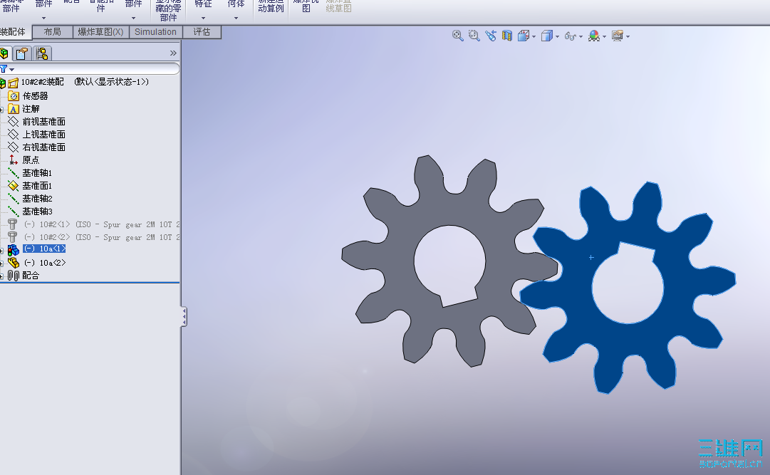

齿数太少,要么根切、要么变位。否则干涉。看看我 截图00.png 这个就不干涉。 新建文件夹.rar (375.22 KB, 下载次数: 66)

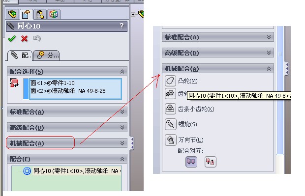

发表于 2009-9-22 11:40:38 | 显示全部楼层 来自: 中国广东佛山
楼上“机械配合”在哪里打开的?
 楼主| 发表于 2009-9-22 17:10:05 | 显示全部楼层 来自: 中国湖北荆州
回复 8# liangyiwen 的帖子

发表于 2010-7-1 21:11:12 | 显示全部楼层 来自: 中国山东潍坊
楼主所作的齿形严重变形啦,最好用cad先直接建模然后导入到SolidWorks中就好了,嘿嘿。。。。
