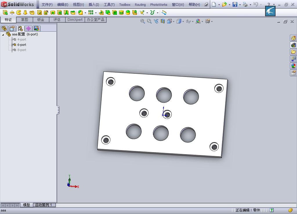

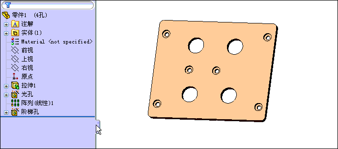

外国人发过来的3D库,其中有一个零件它连线性阵列都做配置,所以这个零件上可以有不同数量的孔,我也想做一个,却不会做,请各位大侠赐教!

 楼主| 发表于 2009-9-21 15:48:11 | 显示全部楼层 来自: 中国上海
自己先顶起来,外国人发的库中还是有很多精华的,还有很多,以后有不明白的地方要和大家一起探讨。

版本太高打不开/ Z, N% I( m) ~* g, J; a
如果是系列件设计表的话把阵列间距和阵列数列导入EXCL就可以了啊
9 i+ `' |" b7 D5 s单个零件可以直接靠方程式驱动
% i* a1 r% r5 t, Y( X# b8 V& p是配置的话不就更简单了,每个配置单独改阵列间距和阵列数列
 楼主| 发表于 2009-9-21 16:29:14 | 显示全部楼层 来自: 中国上海
楼上的请注意,这个零件总长也是用方程式做出来的,所以你所说的方法不能成功,我知道你的意思是另外一个配置就是再做一个阵列,而把原来那个阵列压缩起来。

 楼主| 发表于 2009-9-21 19:38:57 | 显示全部楼层 来自: 中国上海
你们别光说不练,有本事自己做一个放上来,不要说什么版本太高打不开的话,反正光从图片中就可以看出来是什么东西。孔子也说了,“知之为知之,不知为不知”。我是不懂,所以来问,别不懂装懂。
 楼主| 发表于 2009-9-21 19:47:43 | 显示全部楼层 来自: 中国上海

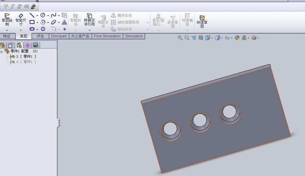

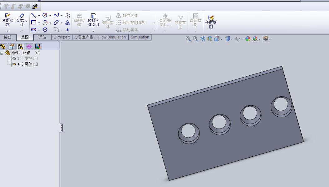

就是这个意思
现在我把变化的图发过来,大家一看就明白了,免得又有人找借口说打不开。
发表于 2009-9-21 20:45:02 | 显示全部楼层 来自: 中国福建三明
8 d; E6 o3 F. ~9 N0 | 3.JPG 9 i$ M+ B" S. z6 R+ a1 u
我没有RAR,将零件1.rar改为.sldpr后缀4 b/ ~8 y0 Y  h9 F) z. C5 V! f
总长就不做了,简单方程式。9 b7 c; u# b1 ?1 Q
SW学会的应该都会这个。并不是国外的好。我经常用配置做有限元分析
! V- C7 m! F2 l2 r6 ~- S6 A% H1 d5 O& F( K( @
[ 本帖最后由 uuiioo1233 于 2009-9-21 20:47 编辑 ]

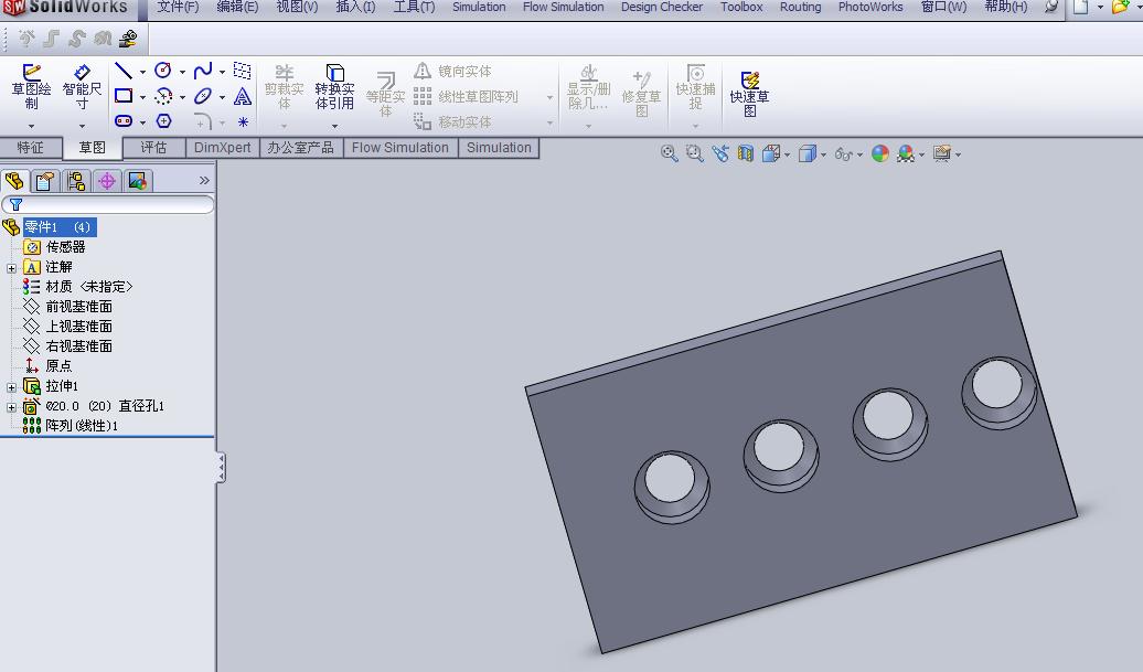

老朽不是大侠,也不敢牛逼,只是不敢认同凡是老外就样样好了而已。12楼“闷大”说要看我的帖子,我可不敢当,“闷大”的帖子才是经典。
/ q& J% ~2 ~( p9 |4 z我相信我贴的视屏包含特征树,应该已经都说明白了。对于难一点的东西我当然会附上模型,难道我在三维网中贴出的模型还少吗?但是对这样的东东,如果自己按设计树稍稍动一点脑筋都不肯,我也服你了。
1 k' U8 J0 m, G+ y4 n/ ]至于楼主怀疑我的视屏有假,我就不想辩驳了,想我“不老”在论坛浸润了几年,几曾有过这种事情,网友自有公论。
  Q; R7 z! m5 R: `
' k3 \$ b& r2 t$ V+ D  @本来不想说了,但想想还是提醒一下,阵列数也是一个有参变量,可以由系列零件设计表驱动(我没有用表驱动),也可以参与方程运算,也可以直接由“配置尺寸”栏输入各配置的不同尺寸。

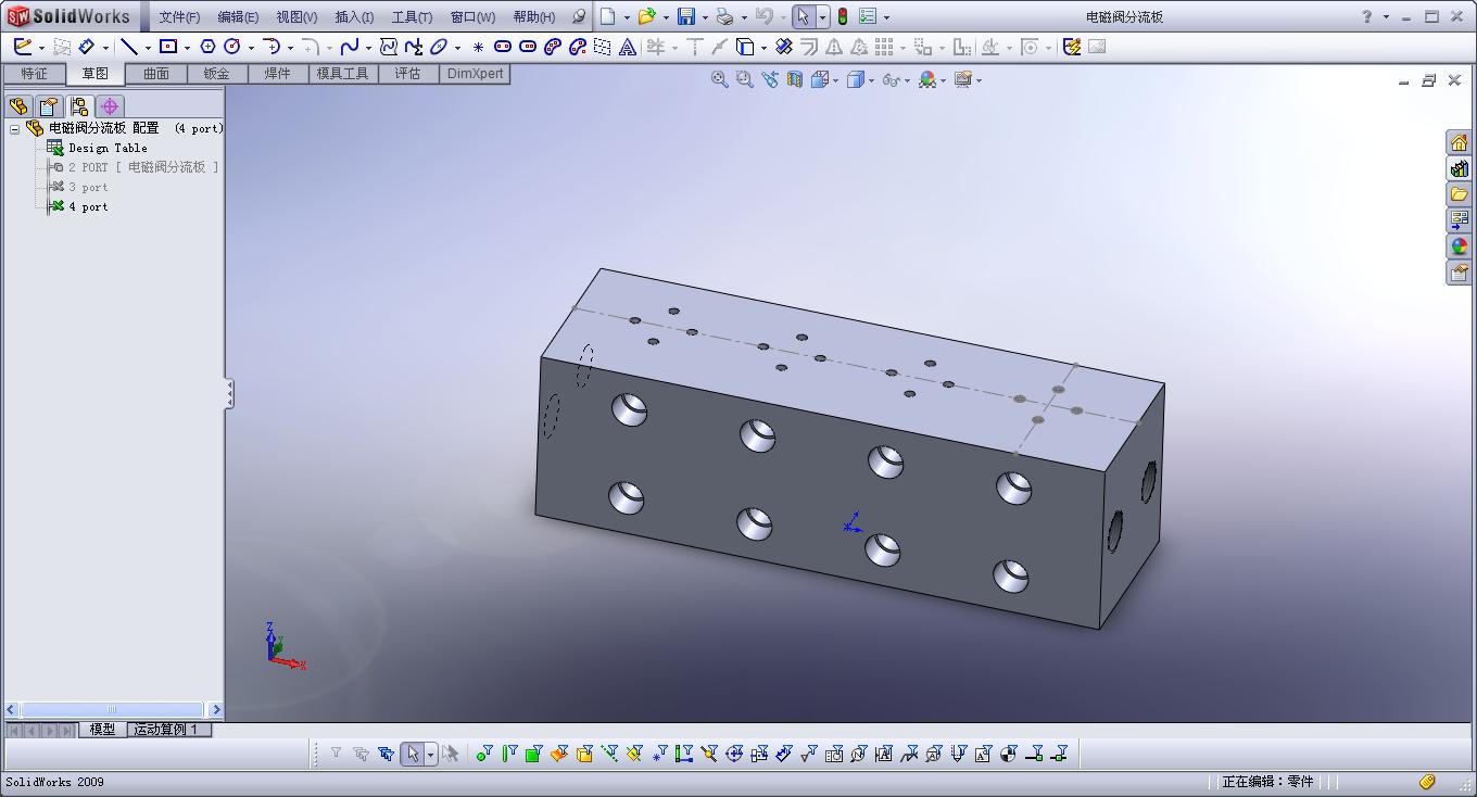

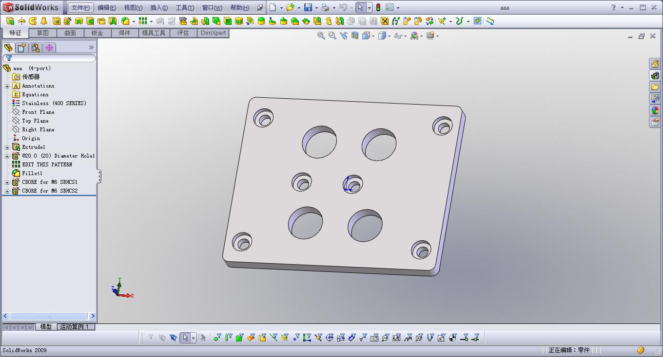

我昨天晚上研究了很长时间。
终于自己也做了一个,是用系列零件表做的,不过“不老先生”放的视频在配置管理器那里看不出有系列零件表呀,和外国人做的一样的。请“不老先生”赐教!
