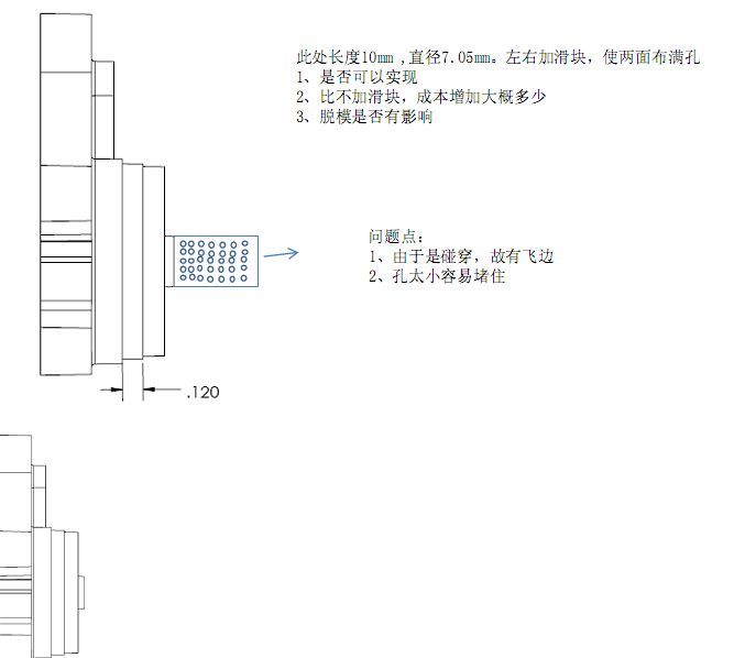

现在客户要求再产品后面加滤网 ,不知道 模具是否好实现 ,脱模问题大不大

9 [% p; A4 ~7 r  f% U+ o我们不是模具公司,这个是公司注塑产品,现在很疑惑 这样改 合理不合理。
& f+ M% M( D% a/ v9 j里面是注水的,因为有杂质,需要加滤网过滤

既然是碰穿的,那么带孔的圆柱处中间应该是个通孔吧?这种结构基本上是能实现的不过作两个滑块的话,两个滑块交界处的孔形状肯定不一样,除非没有孔,或者用三个滑块来成型。滑块的体积不大,估计用斜导柱抽芯就可以,增加的费用应该多不多少,我对模具价格估计不了解,无法判断。
