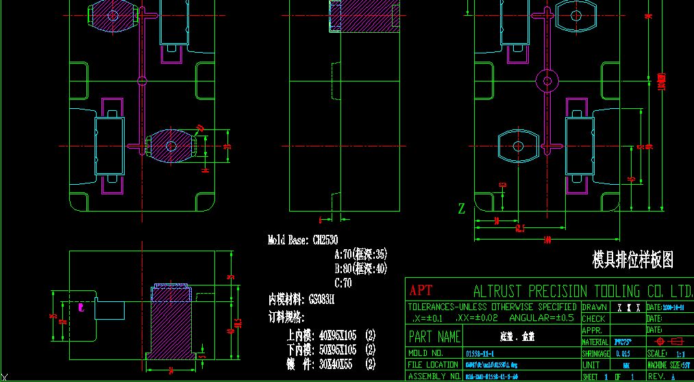

哪位师傅知道塑料模具下料尺寸怎么计算的?

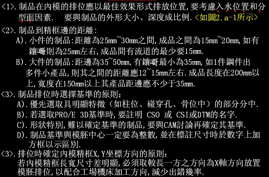

先设计排好位。就知道下料尺寸。
模具排位图.rar
