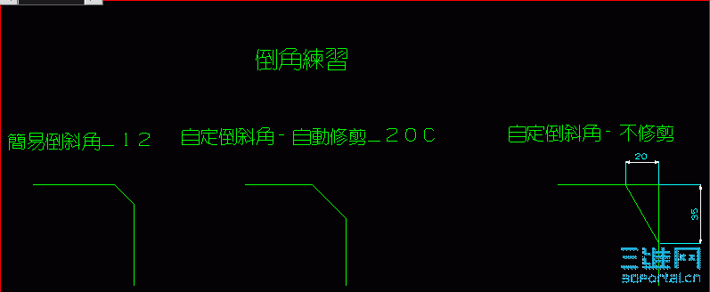

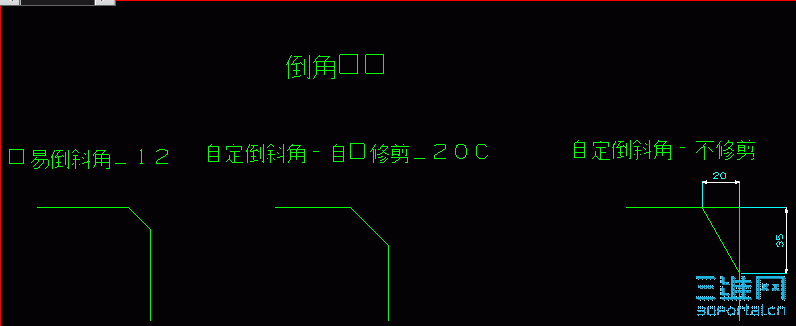

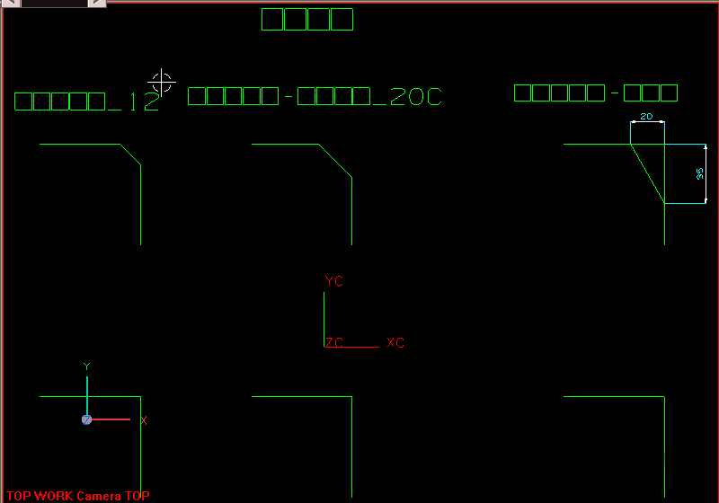

打开一些含有文字的文件,如无法识别的字体(尤其是中文),会显示为一个个框,如下图,不知有什么好的方法让该文件正常显示这些文字?

发表于 2009-9-20 15:42:52 | 显示全部楼层 来自: 中国北京

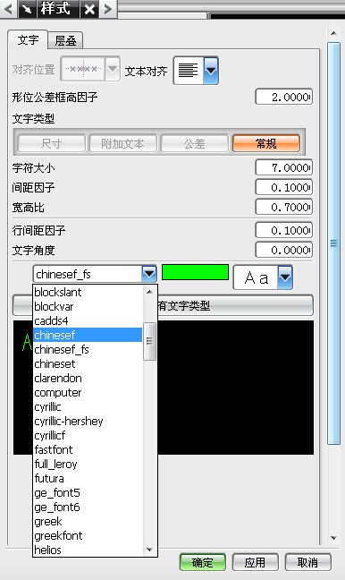

修改字体属性,改为UG自带的中文字体即可

 楼主| 发表于 2009-9-20 17:20:46 | 显示全部楼层 来自: 中国上海
请问楼上怎么改啊?右键的属性和dui对象早就看过了,没有修改字体属性的功能。
发表于 2009-9-20 18:39:13 | 显示全部楼层 来自: 中国河北沧州
右键“编辑样式”

 楼主| 发表于 2009-9-20 21:01:34 | 显示全部楼层 来自: 中国上海
没有编辑样式,只有编辑显示,可是用它不行。# z4 h( T7 M8 o& m% j* i% a

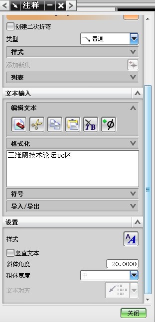

发表于 2009-9-20 21:05:58 | 显示全部楼层 来自: 中国北京
双击“会显示为一个个框”(也就是乱码的字体)会出现"图_1"对话图框,再单击样式右边的“A”字按扭,会出现"图_2"对话框,按图选择你要的中文字体即可6 U1 b4 b+ m& l, j

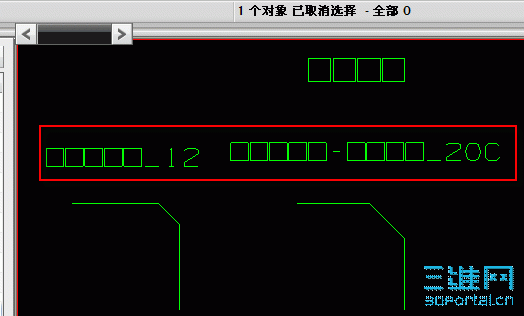

 楼主| 发表于 2009-9-20 21:11:24 | 显示全部楼层 来自: 中国上海
在右键属性的信息里可以看到我这个文件的对应字体应该是Taiwan,也可以看到文字的内容。(看下面在线视频)
. {5 D6 g5 i& k& t- x 无标题.gif 8 Z+ n. t0 G& @9 ~2 {1 l

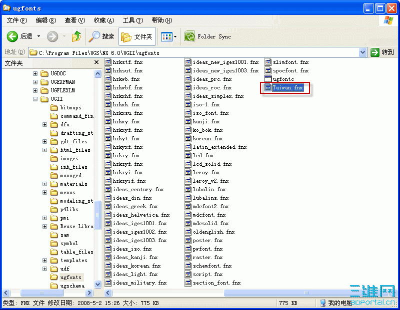

遇到这个情况,我们可以选择一个类似的字体去替换,在这里我知道它是繁体中文,所以我在字体路径C:\Program Files\UGS\NX 6.0\UGII\ugfonts下使复制了一份chinesef.fnx,改名为Taiwan.fnx,
7 w" F6 {4 B$ o5 w, _  T  l7 m7 C重新启动程序打开这个文件如下图,可以看到绝大多数的字里,为数不多的不识别字体还会是框。; m2 S0 Q5 X% n+ F: Y3 [/ M2 c
4 R0 h' o, s; B' _5 [我重新下载了Taiwan字体,放入字体文件夹下,再次重新启动程序打开那个文件,这下好了,很完美的显示了字体。台湾字体相信大家都可能用的上,因为不是我首发的源,请点击本站链接,需要的请去下载,不要忘记给楼主留言鼓励哦。  k! s8 R4 Y' m: ~' O7 F
# q: p, S& E  h# Z' D/ i自问自答,够详细了吧,版主给点鼓励吧!, R- U" c2 b; Z( @2 U% U: X2 X1 Q$ Q
