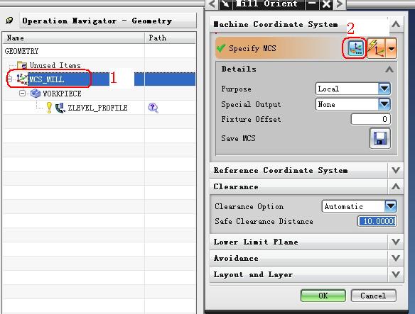

6.0加工坐标怎么建立 请高手指教) B& T; {% F* z, J8 k
把图画好了以后要加工的面在底下的那一面可是怎么建坐标系生成的刀路都是从建模时的坐标开始加工哪位大哥帮帮忙贴个图或做个教程帮一下小弟将不胜感激

& ]4 X- q' m$ ~如图所示,切换到操作导航器的几何视图,然后双击1,单击2,然后你可以把放到任何你想放的地方,方向当然也可以旋转。, c: ]7 ], K8 Q0 m' q4 F  X
