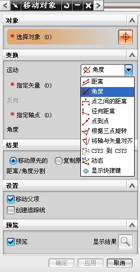

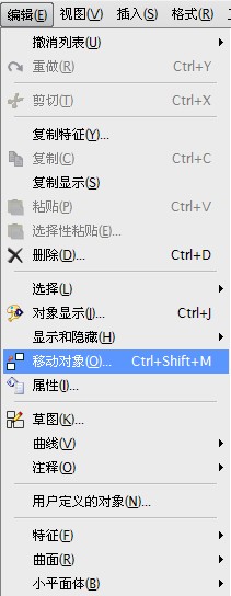

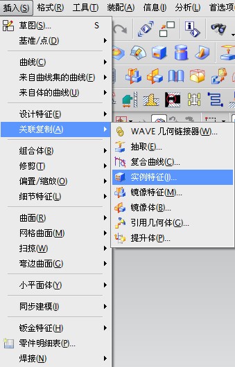

ug6.0的阵列和旋转分别用二个菜单使用
- a8 D6 P( C( f9 F1: 阵列等_插入 / 关联复制/实例特征7 H9 ^' }2 T! v1 T- Q9 F
2: 旋转等_编辑 / 移动对象
