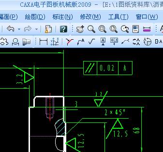

caxa2009机械版形位公差不显示形位公差符号,只显示字母?

回复 1# qwert123 的帖子
字库的问题。在测试版中会出现。但在正式板里就不会出现。是不是你使用的是测试版板?如果是,改用正式版。或者讲字库复制到windows字库里也可以解决。
发表于 2009-9-22 09:24:07 | 显示全部楼层 来自: 中国安徽马鞍山
楼主可能用的是绿色迷你版,是会出现这种情况,解决方法请搜索以前的贴子
发表于 2009-9-25 11:28:54 | 显示全部楼层 来自: 中国北京
你可以把CAXA中font中的字体,复制到系统的font下
发表于 2009-9-28 15:03:29 | 显示全部楼层 来自: 中国山西太原
再换个版本试试,或者更换Caxa2009R1Patch.exe试试,这里使用很正常,没出现过这类问题。
发表于 2012-12-12 11:40:51 | 显示全部楼层 来自: 中国浙江杭州
这是个好办法 ,w7系统下搞定
