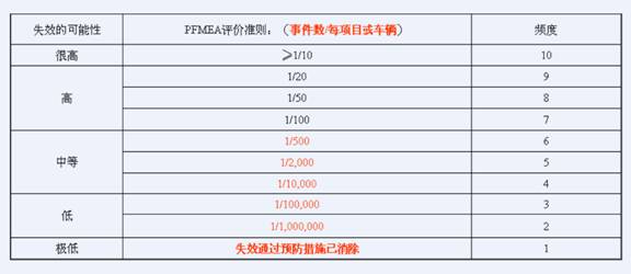

手头上只用DFMEA发生频度评估标准,没有PFMEA发生频度评估标准,请问各位前辈一下,两个是一样的吗?还是另有标准?如有,是否方便给我看一下呢?

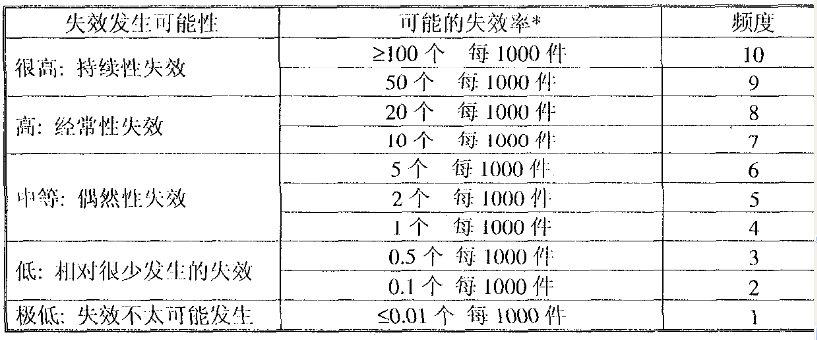

手册上有的

给你一个最新版的评价标准,FMEA手册第四版中的,与第三版中的有点不同(楼上的是第三版中的评价标准)

这个两个是不一样的
