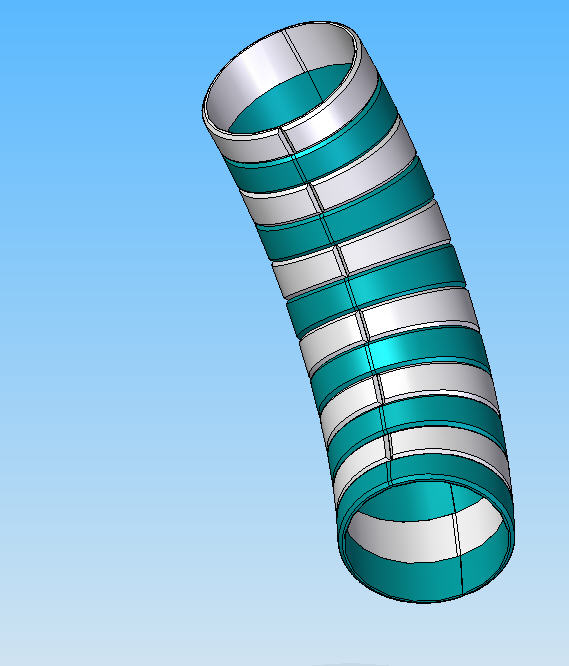

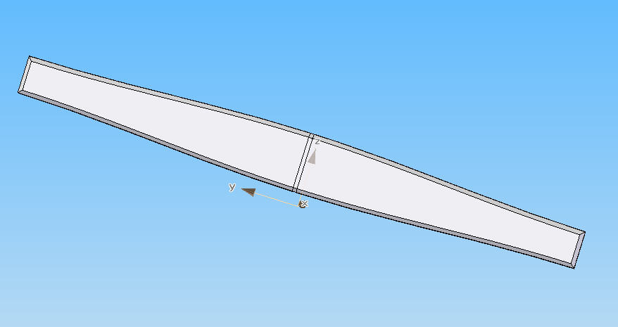

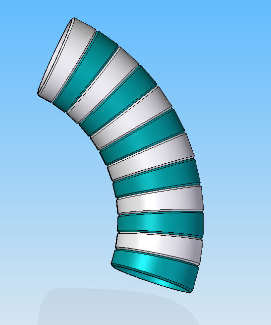

请教各位前辈,se可不可以做弯头的放样下料图,或是有知道的那个软件可以做的,指教下,非常感谢!我现在很着急,有个直径950,90度的弯头,做不了放样下料图,是虾壳弯头。谢谢。谢谢& V. q+ [% h5 u) Y& U2 l# V

se可以做弯头的放样下料图$ p0 w# o1 C7 Z7 T" _
. [8 D7 D- y( A 09-9-19-1.jpg + W4 o. `9 P+ Q) D! l+ D
: h; w+ l. P  q' q# c
09-9-19-2.jpg + z$ H5 \- G1 G' R0 \. x
" E- H, ^( ]6 g
09-9-19-3.jpg 3 k+ [& b6 p* s9 e$ m. L4 ]

螺旋桨放样都可以,一个90度弯头扥顶可以的。4 s) X* f9 o1 |) R7 C: ~5 }4 R
关键是掌握其数据。& t! o+ l' D9 k2 K9 v
有数据就行

把相关的数据整理清楚,就可以画了。

有真实数据,一节节来就不会觉得那么没有头绪了。要想一体还真没法展开呢。
