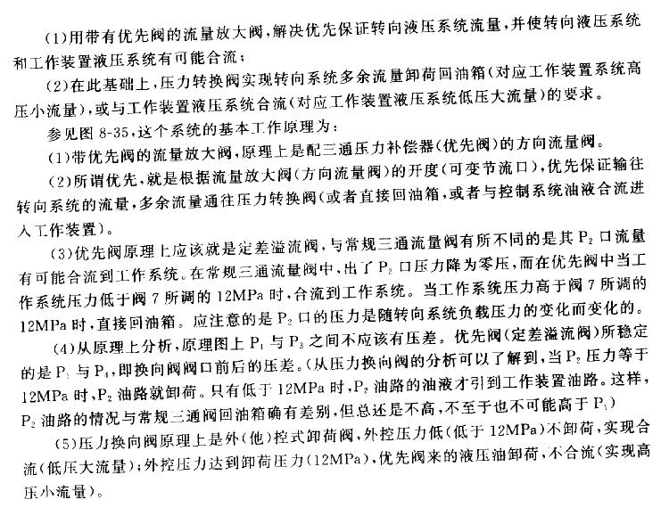

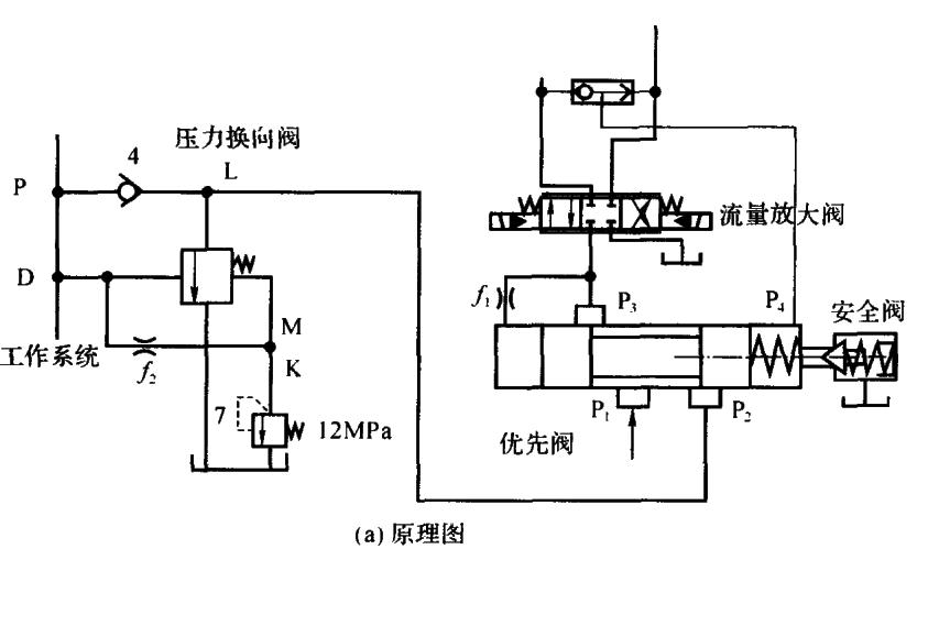

见贴图。
) M. @, l4 w) A8 A$ F' R: c$ ^书上的。

发表于 2012-4-7 14:07:11 | 显示全部楼层 来自: 中国浙江台州
出自吴根茂教授的<新编实用电液比例技术>
