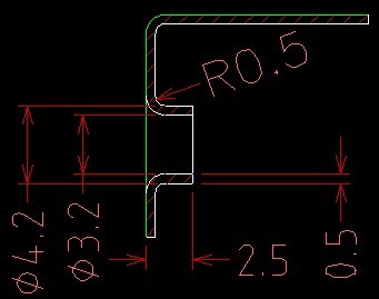

大家都知道是根据体积相等来算; o4 [& P, ?! F5 d4 K8 E( p
可今天我想求个高手说下这个图怎么算预冲孔
0 r3 y9 l7 t6 c5 n% C我在这里先帮你设好  预冲孔孔径φx
! W. A: J8 a* Z5 u$ ?其他的数字图上有
/ a) E$ l2 `& N+ \9 n4 f( Z我发了N个所谓的模具群没人回应,聊天的时候人可多了
5 |. y/ q0 X6 z* D! q- z不知道这些所谓的高手藏什么呢
0 M% ~% c: ~: Y% K& r2 L7 b谢谢了!!!!!!!! e0 ^( ^! s! I' W8 e% U: E
求个列出最根本的等式 谢谢了

你這個圖紙應該是無法直接用翻孔完成的,用等體積的方式可以很容易的算出來
( j% E, u2 H$ s* k& ]8 q, Q; Z: k9 Q2 N! x
最簡單的做法是下個軟件計算,還可以在pro/e里面測量抽牙體積。

d=D-2(h-0.43r-0.72t)

抽芽预冲孔=.0.45~0.5倍抽芽孔内径,这个应该无法直接按抽芽算的,因为抽芽高度太高了

翻这么高非常困难,几乎没有预冲孔。如果要求不高,可以连冲带翻一起完成,翻边部位有裂口;如果有求边缘严格,请先引伸一个凸台,再冲孔翻孔。
