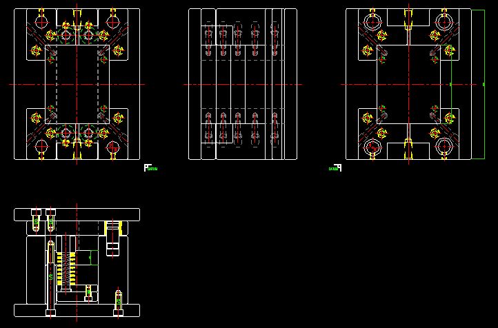

使用铁立方模架可以减化了模具制造流程,提高生产效率,缩短制作周期,降低成本。欢迎大伙进来聊一聊。7 P5 M3 N3 F* {9 e

谈谈自己的粗见
1,铁立方模架强度不够,都是些拼块。# `# c9 C5 U/ }$ }" |
2,铁立方模架不好管理,一拆就散了。模架凹凸面多藏灰尘。/ A  T8 k( A$ v
欢迎大伙拍砖。。
发表于 2009-9-20 07:46:36 | 显示全部楼层 来自: 中国山东潍坊
这一般都是小厂做的模吧,个人觉得如果产量不大、精度要求不高时可以考虑这种形式。这其实也是适应国情的产物,现在模具价格太低了,尤其是浙江一带,模料自然节约到极限。
发表于 2009-9-20 15:08:29 | 显示全部楼层 来自: 中国江苏苏州
照片上涂的红色的东东是干哈用的?能否请楼主指导下,谢谢了.

发表于 2009-9-20 17:49:52 | 显示全部楼层 来自: 中国山东潍坊
原帖由 purpledrab 于 2009-9-20 15:08 发表 http://www.3dportal.cn/discuz/images/common/back.gif8 \/ H& I, v  b
8 F! d* i8 R7 S2 |/ y  e
那是FIT模用的红丹,用以检查配合情况
 楼主| 发表于 2009-9-21 14:35:53 | 显示全部楼层 来自: 中国广东广州
原帖由 chaseeker 于 2009-9-20 07:46 发表 http://www.3dportal.cn/discuz/images/common/back.gif
0 R0 g+ |! p  f# o! J. s这一般都是小厂做的模吧,个人觉得如果产量不大、精度要求不高时可以考虑这种形式。这其实也是适应国情的产物,现在模具价格太低了,尤其是浙江一带,模料自然节约到极限。
! A* X' y* {: v9 P1 a; `" s楼主的意思铁立方模架是山寨手法,快速模吗?+ s5 Q* V3 @7 E
但他们公司却认为是模具标准化进程中最具革命性和颠覆性的产品。我看还是要进一步考证
发表于 2009-9-22 08:28:45 | 显示全部楼层 来自: 中国广东东莞
現在模具的趨勢就是快速開模,用來搶訂單,這始終始終趨勢。3 D# w2 V/ e' N6 s& q! {7 ]# X3 K
% c9 V& H3 M: H+ B% w8 D# l, T快速開模最重要的變革就是模具的通用化和標準化,而且這個還可以節約成本。$ Y5 b6 j/ N2 M' I% q
' U2 m6 E! m( C& J7 L
所以山寨的說法并不十分恰當,很多大公司也是用這種手法。
8 P- K( M4 F: Q- A% m8 x9 Q% T6 n$ l
鐵立方用來做樣板是非常的適用。大量生產的成本優勢就不一定比傳統結構的好。還有就是解決強度問題。. j. i' y, ]7 E- ^  y# q# E
( A' u5 {* H3 i9 H( @" d
不好管理的問題好解決,每套模全部的組合件都統一編號,保持時使用組裝狀態。
 楼主| 发表于 2009-9-22 08:43:32 | 显示全部楼层 来自: 中国广东广州
铁立方模架不能完全用快速模来理解,我们通常做产品样板都称为快速模,成本比铁立方模架便宜,结构更简单。
. P" m8 W# C8 B3 n. I) ~铁立方模架是可以统一编号管理,整套模架布满编号,但一拆还要拿个筐来装。。麻烦。
发表于 2009-9-22 10:38:27 | 显示全部楼层 来自: 中国广东东莞
標準化的模具都是拼起來的
) o! o  U0 \2 s; M' J2 `" ]) `6 M0 c/ m
拆模時放在指定區域內,小東西用膠盆裝,是必須的習慣哦
2 B; ~# n8 a% z  U* g, i9 s
( j7 @% R2 M4 [2 J: n+ [不用的模具一定組裝起來,所以也不會有混亂的情況
发表于 2009-9-25 19:20:43 | 显示全部楼层 来自: 中国山东烟台
什么材料 硬度如何
 楼主| 发表于 2009-9-25 20:39:57 | 显示全部楼层 来自: 中国广东广州
回复 11# lzqm319 的帖子
材质:45#钢。
