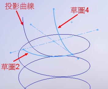

请问 那位高手 帮我解释一下这个拉伸弹簧第(5)部是如何的绘制的  最好上传一个绘制好的文件

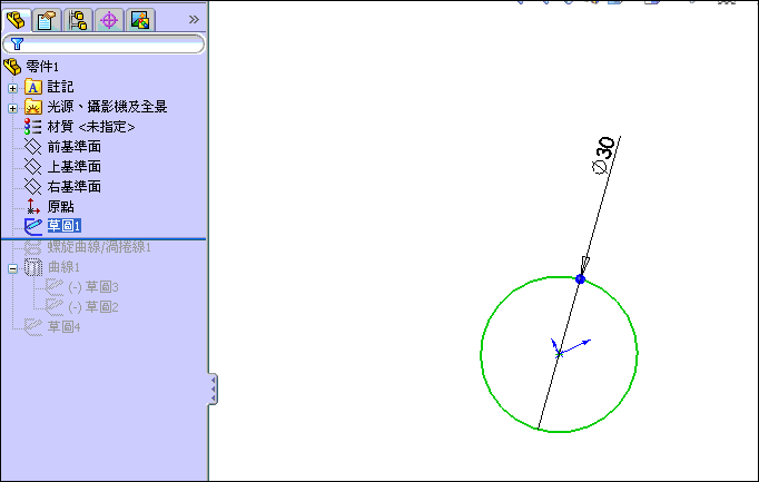

如是這般........

作者在这一步有点笔误,不是前基准面,而是上基准面。& ?5 v% k! ~' W
