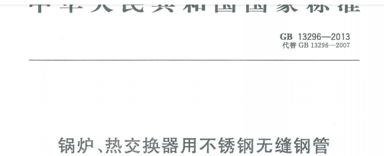

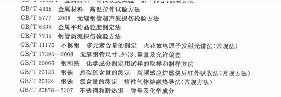

发表于 2021-8-9 10:14:28 | 显示全部楼层 来自: 中国江苏常州
说明:新的标准已经解决了这个问题。《GB-T  13296-2013   锅炉、热交换器用不锈钢无缝钢管》
