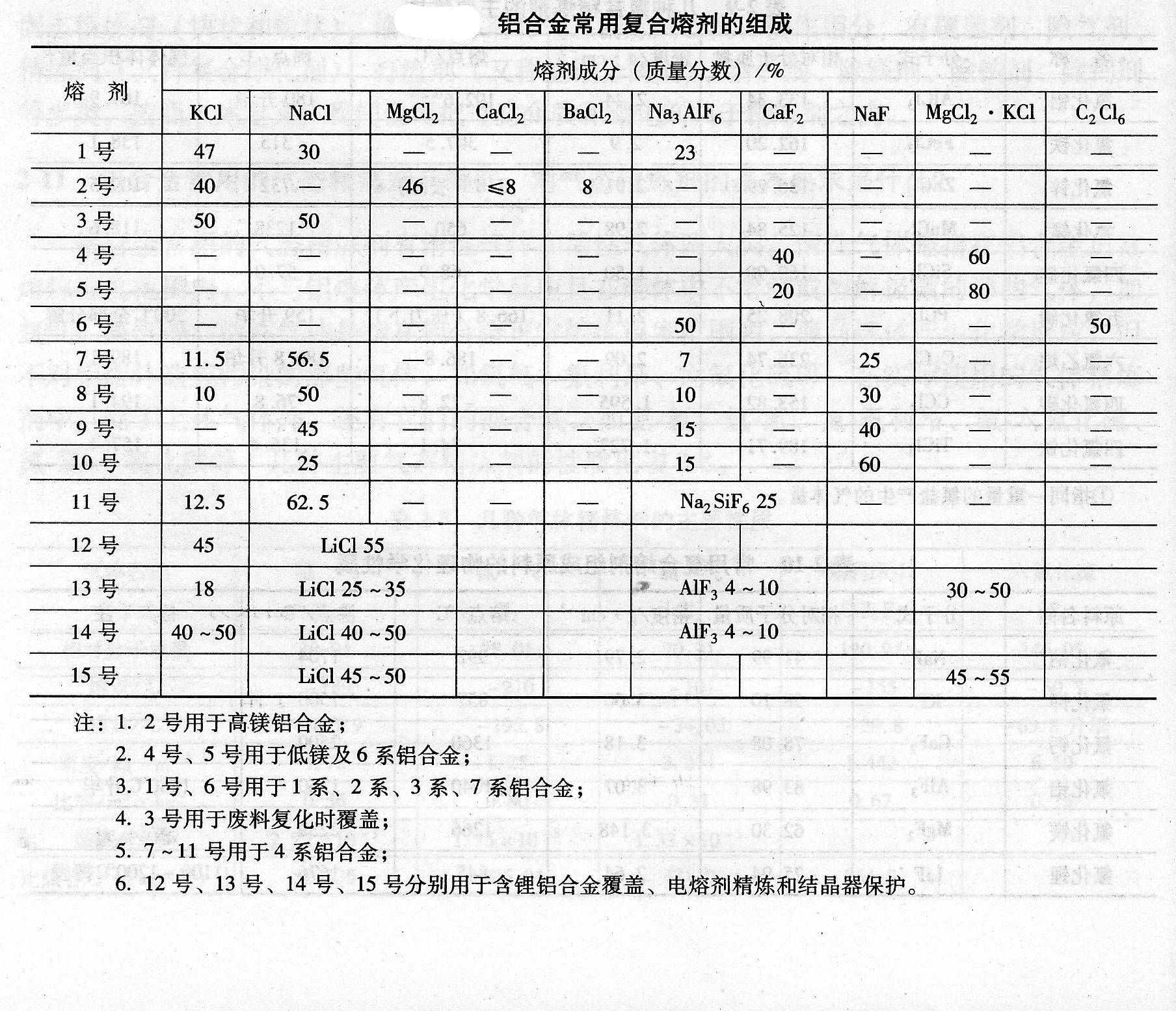

发表于 2009-9-23 08:42:50 | 显示全部楼层 来自: 中国江苏南京
自己买点氟铝酸钾,再兑点氯化钠、氯化钾什么的就OK了,完全没必要买什么精炼剂,成分都差不多。我们一直是自己用的时候自己配,但必须是烘干的。配比是按氟铝酸钾23:氯化钠30:氯化钾47的比例配制,保你又省钱,还好用。
发表于 2009-9-23 08:50:20 | 显示全部楼层 来自: 中国江苏南京
找了一下我们的精炼剂成分配比,发出来供参考一下。·
